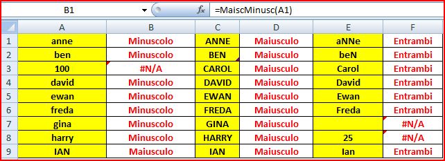

    In un modulo standard, prova la segente UDF (funzione utente):
    Public Function MaiscMinusc(r)
        If Not Application.WorksheetFunction.IsText(r) Then
            MaiscMinusc = CVErr(xlErrNA)
            Exit Function
        End If
        Select Case r
        Case StrConv(r, vbUpperCase)
            MaiscMinusc = "Maiusculo"
        Case StrConv(r, vbLowerCase)
            MaiscMinusc = "Minuscolo"
        Case Else
            MaiscMinusc = "Entrambi"
        End Select
    End Function
    Questa funzione potrebbe essere utilizzata come una funzione nativa di Excel:

  1. Anonimo
    2017-01-23T17:40:42+00:00
    Ciao Marco,
    Fantastico Grazie!
    problema risolto
    Mi fa piacere che tu abbia risolto il problema e ti ringrazio per il cortese riscontro.
