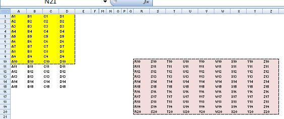

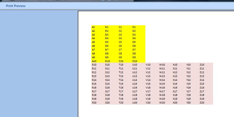

    Per testare il codice, ho creato un foglio di prova:
    Eseguendo il codice, ottengo:
