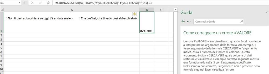

  3. Anonimo
    2016-10-13T11:07:03+00:00
    mi dice : un valore utilizzato nella formula è di tipo dati errato.
    La risposta è stata utile?
    0 commenti Nessun commento
  4. Anonimo
    2016-10-13T09:32:44+00:00
    Con il dato in A1:
    =STRINGA.ESTRAI(A1;TROVA(":";A1)+1;TROVA("<";A1)-TROVA(":";A1)-1)
