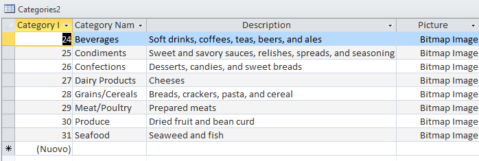

supponendo, per i miei test, tratto dal NorthWind la tabella :

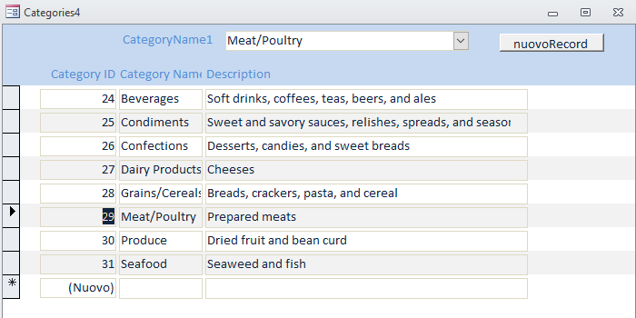

da cui la form :
dopo aggiornamento della comboBox cboCategories ( è l'unica combo  che c'è quindi di facile individuazione)

sincronizzi la maschera con la scelta effettuata dalla combo box e su corrente :

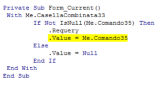

nel codice che mostri verifichi isnull  su un commanButton....? ....mmmmm....lo devi effettuare sul controllo comboBox come mostrato cioè nel tuo caso casellaCombinata33.
Value non è una proprietà o metodo per un commandButton...da qui l'errore.

    Ciao Sandro,
    ho provato il tuo consiglio ma mi da errore su corrente della form come puoi vedere ma sicuramente ho sbagliato io a fare qualcosa.
