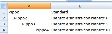

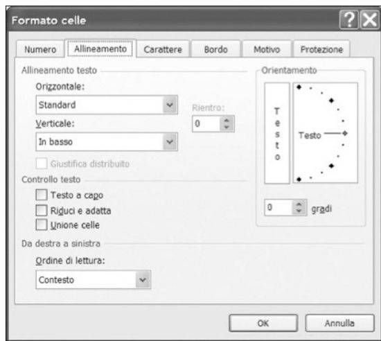

    Guardando tutte le impostazioni nella maschera formato celle, non ci sono impostazioni particolari (rientro). Questo mi lascia immaginare che ci sia un’altra impostazione.
    Nell riquadro Allineamento, dalla casella combinata Orrizontale, le opzioni disponibli comprendono le voci A sinistra (con rientro) e a destra (con rientro).
    Con questi opzioni si può modificare la distanza del primo o l'ultimo carattere dai rispettivi bordi, a sinistra o a destra, della cella.
    Se questo non dovesse risolvere il problema, sarà purtroppo chiaro che la mia comprensione della tua esigenza sia davvero mancante!

    Intendo che nell'impostazione della cella con formato "contabilità", con rientro impostato = 0 il rientro effettivo della cella è differente rispetto a una cella con formato "testo"

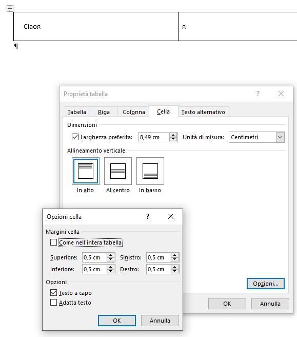

    A me interesserebbe appunto che tutti i testi siano distanti quel poco di più dal bordo della cella senza però impostare la posizione del testo all'interno della cella ma impostando la distanza tra il carattere e la cella.
    Mi interesserebbe un impostazione simile a quella che esiste in word in proprietà tabella - celle - opzioni
    Come si può vedere il gap tra testo e bordi è impostato a 0,5 cm, senza però utilizzare nessun rientro.
    In excel non esiste nulla di simile?
