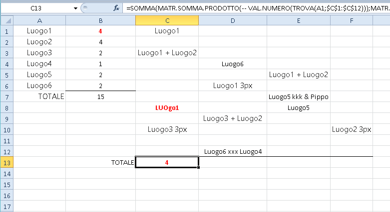

In allegato uno screenshot in cui in rosso sono indicati gli errori. LUOgo1 non viene infatti contato né sul totale di Luogo1, che dovrebbe essere 5 anziché 4 né sul totale della colonna C che dovrebbe essere 5 anziché 4.
Nicholas.

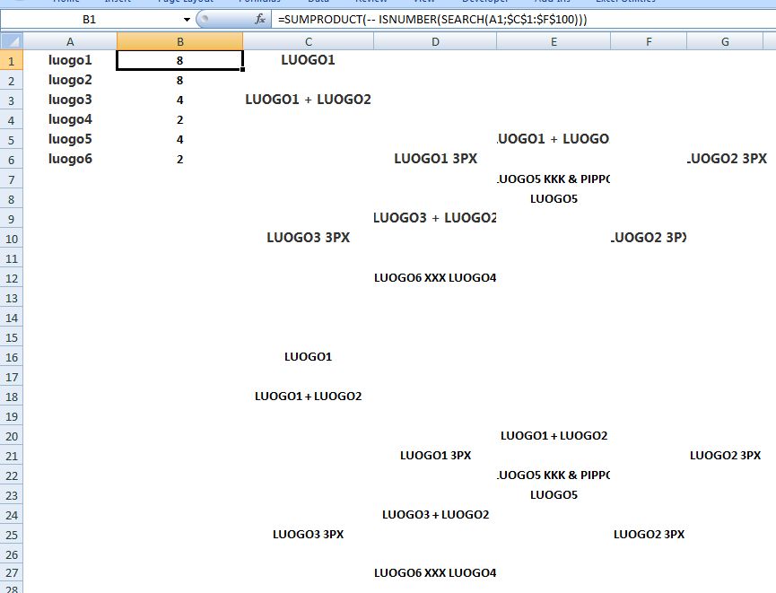

Potresti risolvere il tuo problema sostituendo la funzione TROVA nella mia formula con la funzione RICERCA, la quale agisce in modo case-insensitive.
=MATR.SOMMA.PRODOTTO(-- VAL.NUMERO(RICERCA(A1;$C$1:$F$100)))
Regards,
Norman
    Nicholas.

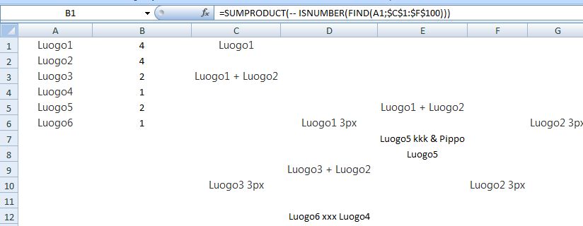

    Per restituire il numero di volte che si trova il testo della cella A1 nell'intervallo C1:F100, nella cella B1 immetti la formula:
    =MATR.SOMMA.PRODOTTO(-- VAL.NUMERO(TROVA(A1;$C$1:$F$100)))
    Trascina la formula in basso quanto necessario:
    Potresti scaricare il mio file di prova Nicholas20161205.xlsx a:
    https://www.dropbox.com/s/bueueutnifjrole/Nicholas20161205.xlsx?dl=0
