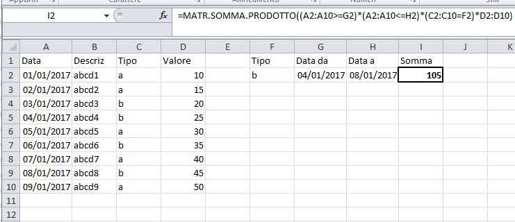

    Per quanto riguarda l'inserimento dell'intervallo di data è molto più semplice se, anziché inserire le date di inizio e fine nella formula, metti le date in due celle poi fai riferimento a queste nella formula.
    Io preferirei questa formula:
    =MATR.SOMMA.PRODOTTO((A2:A10>=G2)*(A2:A10<=H2)*(C2:C10=F2)*D2:D10)
    vedi:
    vedi:
    Ciao Paolo
    grazie per la risposta, ho seguito il tuo esempio e ora funziona come voglio. E se volessi fare la stessa cosa ma invece di sommare i valori li volessi contare che formula dovrei usare?

    .....E se volessi fare la stessa cosa ma invece di sommare i valori li volessi contare che formula dovrei usare?
    Togli l'ultimo argomento.
    =MATR.SOMMA.PRODOTTO((A2:A10>=G2)*(A2:A10<=H2)*(C2:C10=F2))
