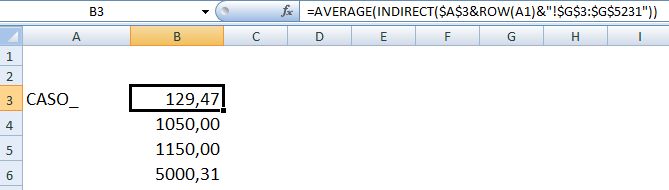

Nella cella A3, immetti l'espressione CASO_
Nella cella B3 immetti la formula:
   =MEDIA(INDIRETTO($A$3&RIF.RIGA(A1)&"!$G$3:$G$5231"))
Trascina la formula in basso per compilare i valori per i fogli successivi:

    Direi:
    in A3: ="CASO_"&RIF.RIGA(A1)
    in B3: =MEDIA(INDIRETTO(A3&"!$G$3:$G$5231"))
    entrambe da trascinare in basso.
    PS: la differenza fra la mia soluzione e quella, validissima, di Fratello Norman, sta solo nel fatto che in corrispondenza di ogni nome del foglio hai il relativo valore di media.
