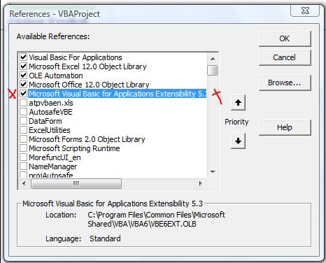

    Prova come segue.
    • Alt+F11 per aprire l'editor di VBA
    • Scheda Strumenti
    • Fai clic su Riferimenti
    • Trova e spunta il riferimento Microsoft Visual Basic For Applications Extensibility 5.3
    • OK
    • Alt+IMper inserire un nuovo modulo di codice
    • Nel nuovo modulo vuoto, incolla il seguente codice:
