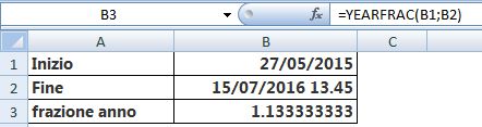

Salve a tutti, devo usare, come citato sopra, la funzione frazione anno. Nel mio caso devo applicarla usando due celle di cui una (la data origine) è in forma 15/07/2016 13.45 (ovvero con un orario al seguito) mentre l'altra è del tipo 27/05/2015.
Ho provato a formattare le due date in ogni modo tra quelli proposti nel formato data ma immancabilmente il risultato è sempre #VALORE.
Ringrazio anticipatamente, saluti

    Per trasformare una data+ora in data è sufficiente usare la funzione INT.
    Per es. se in A1 hai 15/07/2016 13:45
    la seguente funzione =INT(A1) restituisce come risultato 15/07/2016.
    Il fatto è che mentre le date sono in effetti un numero intero (il numero di giorni che intercorrono dal 1/1/1900 alla data in questione), le ore sono una frazione in decimali del giorno. Pertanto, escludendo i decimali resta il numero intero, ovvero la data.

    ringrazio per la rapida risposta, purtroppo però il mio problema non si risolve. Ho provato anche a cambiare foglio elettronico (dato che l'originale mi era stato mandato da un'altra persona) ma se io metto solo ed esclusivamente date, la funzione produce un risultato mentre non appena in una delle due celle su cui va effettuato il calcolo inserisco un orario viene fuori il solito errore...

    Ciao Sara,
    Il fatto che la data iniziale comprende anche l'ora non dovrebbe creare alcun problema in quanto una frazione di un giorno verrebbe ignorato dalla funzione FRAZIONE.ANNO che calcola la frazione di anno rappresentato dal numero delle giornate intere tra due date (la data_iniziale e la data_finale).
    Io ho provato la funzione facendo una copia/incolla dei tuoi dati:
    Tuttavia, nota l'avviso di Help per la funzione:
    https://support.office.com/it-it/article/FRAZIONE-ANNO-funzione-FRAZIONE-ANNO-3844141e-c76d-4143-82b6-208454ddc6a8?ui=it-IT&rs=it-IT&ad=IT&fromAR=1
    IMPORTANTE : Le date devono essere immesse utilizzando la funzione DATA o devono essere il risultato di altre formule o funzioni. Utilizzare, ad esempio, DATA(2008;5;23) per il 23 maggio 2008. È possibile che si verifichino problemi se le date vengono immesse come testo.
