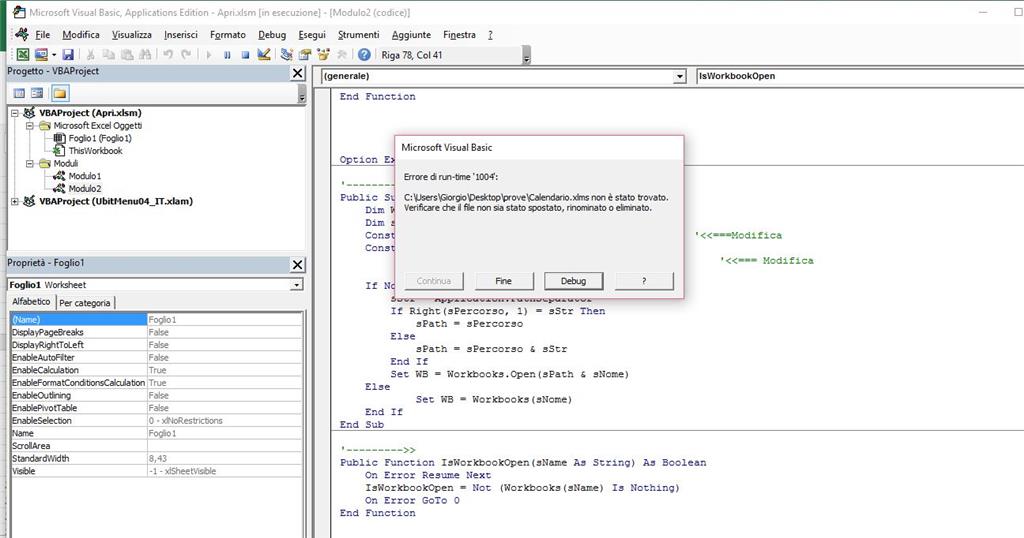

Questo codice è chiaro , ma a me non funziona più , lo usavo per excel 2007
c'è qualcuno che può dirmi come verificare se un file e aperto o chiuso ? e decidere di aprirlo solo se e chiuso

Ciao Giorgio,
ho semplicemente inserito il modulo tuo e provato .
non funziona perchè non trova il percorso , strano
Credo che il tuo problema non sia un problema di codice ma anzi sia  una questione di fatto! Il percorso **C:\Users\Giorgio\Desktop\prove**"
esiste o non esiste e il file Calendario.xlms  si trova a quel percorso o meno!
Sostituendo il percorso e il nome del file, il codice funziona a me
senza alcun problema.
Tuttavia, credo sia probabile che tu abbia fatto un errore di ortografia nel nome del tuo file. Quindi, riprova il codice sostituendo Calendario.xlms
con: Calendario.xlsm

    Ciao Norman , grazie per la risposta

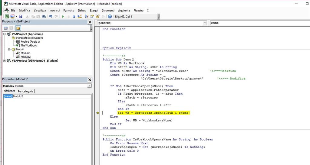

  4. Anonimo
    2016-08-27T19:56:06+00:00
    Ciao Giorgio,
    Prova qualcosa del genere:
    Option Explicit
    Public Sub Demo()
        Dim WB As Workbook
        Dim sPath As String, sStr As String
        Const sNome As String = "Calendario.xlms"           '<<===Modifica
        Const sPercorso As String = _
                        "C:\Users\Giorgio\Desktop\prove**"       '<<=== Modifica**
        If Not IsWorkbookOpen(sNome) Then
            sStr = Application.PathSeparator
            If Right(sPercorso, 1) = sStr Then
                sPath = sPercorso
            Else
                sPath = sPercorso & sStr
            End If
            Set WB = Workbooks.Open(sPath & sNome)
        Else
                Set WB = Workbooks(sNome)
        End If
    End Sub
    Public Function IsWorkbookOpen(sName As String) As Boolean
        On Error Resume Next
        IsWorkbookOpen = Not (Workbooks(sName) Is Nothing)
        On Error GoTo 0
    End Function
    Regards,
    Norman
