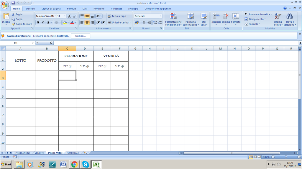

sto creando un file excel per registrare produzione e vendite di marmellate. ho creato 3 fogli diversi all'interno dello stesso file ( PRODUZIONE,  VENDITE,  PROD-VEND).
Nella pag PROD-VEND voglio raffrontare la produzione e le vendite di ogni lotto prodotto in modo da sapere subito quanti vasetti ho ancora da vendere. ho quindi creato colonne LOTTO....PRODOTTO....PRODUZIONE (suddivise in 212gr e 106 gr che sono i due formati che produco)  e VENDITE (sempre suddivise per i 2 formati) e RIMANENTI (sempre diviso in 2).
quello che vorrei fare è
  • nella colonna PRODUZIONE mi compaiano in automatico i numeri di vasetti che ho prodotto e che sono indicati nel foglio PRODUZIONE appena io inserisco nella colonna LOTTO il numero di lotto fatto e che quindi vado a ritrovare sempre nel foglio PRODUZIONE
  • nella colonna VENDITE mi compaiano in automatico i numeri di vasetti che ho venduto e che sono indicati nel foglio VENDITE appena io inserisco nella colonna LOTTO il numero di lotto fatto e che quindi vado a ritrovare sempre nel foglio VENDITE
  • nella colonna RIMANENTI mi faccia la sottrazione in modo da sapere quanti pezzi mi avanzano
spero di essere stata abbastanza chiara (allego immagine del foglio PROD-VEND sperando si capisca meglio)

    Ciao,
    riesci a mettere in condivisione un estratto del tuo lavoro con qualche dato in modo da addattarne le formule.
    Vedo che usi Excel 2007, credo tu abbia bisogno di una serie di INDICE-PICCOLO(SE matrice che si attivino all'inserimento del lotto .
    Senza riferimenti precisi posso solo provare a scrivere un paio di formule.
    Se poi dovesse intervenire il VBA, un file è necessario.
    Saluti
