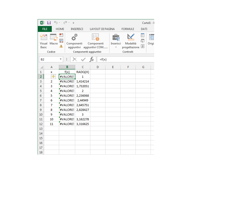

Se rinomino una colonna del foglio Excel con il nome x e lo utilizzo nella colonna a fianco passandolo ad una funzione Excel predefinita, viene correttamente calcolato il valore della funzione corrispondente al valore contenuto nella colonna rinominata e alla riga corrispondente alla cella attiva.
Invece se mi definisco una funzione (funzione definita dall'utente) in VBA e la utilizzo al posto di quella predefinita il Foglio Excel mi da un errore sul valore (#VALORE!).
Di fatto il parametro attuale viene risolto in modo diverso a seconda che la funzione sia una predefinita o definita dall'utente.
Il problema non si verifica se al nome è associato un riferimento assoluto ad una singola cella. Questo conferma che il comportamento non è voluto per un qualche motivo, in quanto risulta essere incongruo (perché funziona con i nomi associati a riferimenti assoluti e non funziona con quelli parzialmente relativi?).

    Mi rendo conto di non aver precisato abbastanza i termini del caso.
    Le funzioni hanno un solo parametro formale in ingresso.
    Con il nome x ho ridefinita l'intera colonna, associando al nome x un riferimento in parte assoluto (sulla colonna) in parte relativo (sulla riga). Di fatto a x associo un riferimento del tipo $A:$A (nel caso rinomini la colonna A).
    Quando uso x in una qualsiasi cella attiva del foglio all'interno di una formula, mi aspetto che x assuma il valore contenuto nella stessa riga della mia cella attiva, ma nella colonna A.
    In altre parole utilizzando x non mi riferisco ad una molteplicità di valori (quelli contenuti nell'intera colonna) ma al valore contenuto in una singola cella.
    Se in una cella attiva inserisco =f(x) mi aspetto che il valore di x sia passato alla funzione f che mi sono definito in un modulo vba:
    Function f(p As Integer) As Integer
    f = p + 3
    End Function
    Il risultato nel foglio Excel di seguito riportato ( f è la mia funzione RADQ è la funzione Excel):
    Un cordiale saluto,
    Alessandro

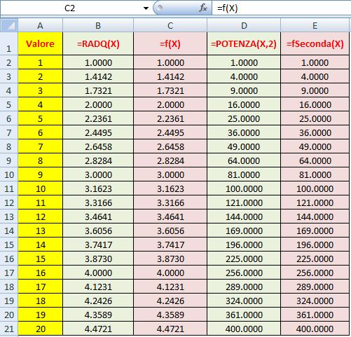

    ![](https://learn-attachment.microsoft.com/api/attachments/2ce8e1ce-0cca-4b78-9d50-b7fbf771711e?platform=QnA)
    Veramente, Alessandro, io non vedo il problema!
    In un modulo standard, ho inserto il codice per due UDF, f() e fSeconda():
    Option Explicit
    Public Function f(p As Range)
        Dim rng As Range
        Dim V As Variant
        If TypeName(Application.Caller) = "Range" Then
            Set rng = Intersect(Application.Caller.EntireRow, Range("X"))
        End If
        If Not rng Is Nothing Then
            f = Sqr(rng.Value)
        Else
            f = CVErr(xlErrNA)
        End If
    End Function
    Public Function fSeconda(p As Range)
        Dim rng As Range
        Dim V As Variant
        End If
            fSeconda = rng.Value ^ 2
        Else
            fSeconda = CVErr(xlErrNA)
        End If
    End Function
    la prima funzione dovrebbe essere un esatto equivalente VBA della funzione RADQ()  di Excel e la seconda funzione è un'alternativa VBA per la funzione POTENZA()  di Excel.
    Per provare le funzione, in un foglio ho fatto un confronto tra le funzione **RADQ()**e POTENZA() da una parte e le UDF f() e fSeconda() da l'altra parte:
    Regards,
    Norman
