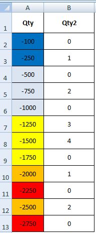

Con le celle interessate nella colonna A selezionate :
  • Home | Formattazione condizionale | Nuova regola
  • Nella finestra di dialogo Nuova regola di formattazione, scegli Utilizza una formula per determinare le celle da formattare
  • Digita la formula: =E($A2<-2000;$B2<=0)
  • Sceglie Formatta | nella casella Colore seleziona Rosso OK
  • Digita la formula: =E( $A2<2000;$B2>0)
  • Sceglie Formatta | nella casella Coloreseleziona Arancione
  • OK
  • Digita la formula: =E( $A2<-1000; $A2>-2000)
  • Sceglie Formatta | nella casella Coloreseleziona Giallo
  • OK
  • Digita la formula: =E($A2<=-500; $A2>=-1000)
  • Sceglie **Formatta |**nella casella Coloreseleziona Azzuro
  • OK
  • Digita la formula: =E($A2>-500)
  • Sceglie **Formatta |**nella casella Coloreseleziona Blu
  • OK
  • OK
Potresti scaricare il mio file di prova Claudio20161211.xlsx a:

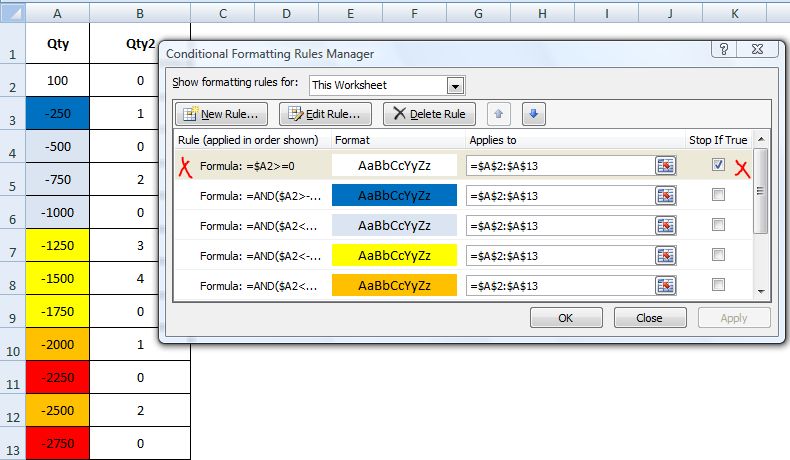

e' perfetto  ... ma funziona solo ...se tutti i numeri sono Negativi ...!! , se nella colonna sono presenti anche dei numeri Positivi , questi vengono trattati in maniera simile a quelli Negativi ..
Esempio se nella Colonna A e' presente il numero 1 , viene considerato alla stregua del range < di -500
Ho provato a trasformare i numeri negativi in Positivi  mettendo in una cella di appoggio (N1) il valore  -1  e poi  ho utilizzato questo valore per   Moltiplicarlo   per tutte le celle interessate ...
Ho  messo nella colonna C  nella cella  C1   =A1*N1 ...quindi per regola matematica  -*-  = +
Il  problema rimane .... perche' eventuali  numeri positivi ...diventano negativi
Come si fa' a dire a excel che i numeri negativi sono diversi da quelli positivi
Ti ho suggerito soltanto delle regole per i dati precisati da te!
Per gestire i numeri positivi, crea una nuova regola:
  • Digita la formula: =$A2>=0
  • Sceglie Formatta | nella casella Coloreseleziona Nessun colore
  • OK
  • Seleziona la casella di controllo Interrompi se Vera
  • OK
A questo proposito vedi anche l'articolo di Support:
https://support.office.com/it-it/article/Gestire-la-precedenza-delle-regole-di-formattazione-condizionale-063cde21-516e-45ca-83f5-8e8126076249?ui=it-IT&rs=it-IT&ad=IT
Potresti scaricare il mio file di prova aggiornato Claudio20161211.xlsxa:
https://www.dropbox.com/s/frxghktbudaaahd/Claudio20161211.xlsx?dl=0
