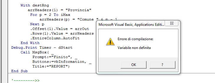

    Ciao Norman, ho provato ad utilizzare il tuo file, per una mia esigenza uguale alla domanda dell'amico Massimo, ma ho il seguente messaggio di errore su dSart che si colora di giallo.
    Cancella il comando:
            Debug.Print Timer - dStart
    Questa istruzione non forma alcuna parte del codice stesso. Nella nella mia versione di sviluppo, era stata destinata solo a restituire il tempo di esecuzione della procedura. Prova a scaricare nuovamente il mio file e rieseguirlo.

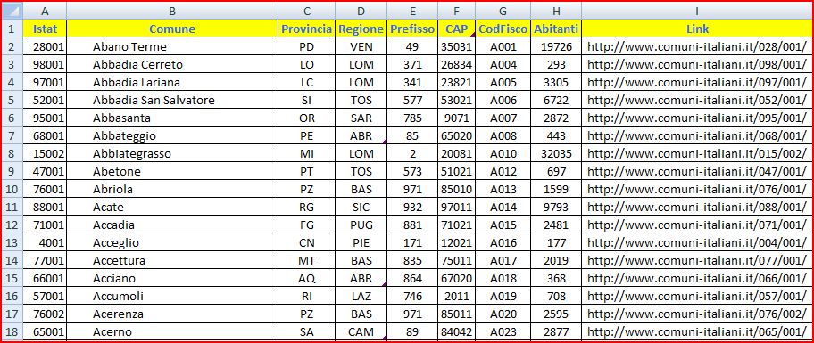

    In attesa del tuo file, ho scaricato una lista dei comuni per provincia
              **http://lab.comuni-italiani.it/files/listacomuni.zip**
    dal sito **http://www.comuni-italiani.it/** per ottenere una lista di 8093 righe del genere:

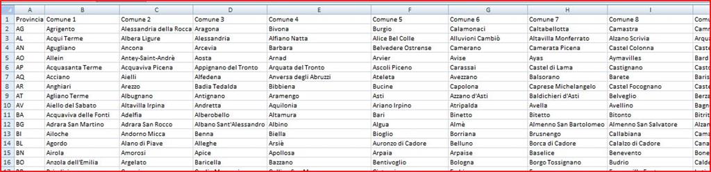

    Per ottenere un report dei comuni, elencati, in modo orrizontale,  con una riga per provincia,  e ordinato per provincia, del tipo:
    prova qualcosa del genere:

    Potresti scaricare il mio file di prova Massimo20170413.xlsm a:
    https://www.dropbox.com/s/y80g68i6mtnj0yr/Massimo20170413.xlsm?dl=0
    Nonostante la lunghezza  del codice, si tratta di un tempo di esecuzione di circa 0,1 secondi.
