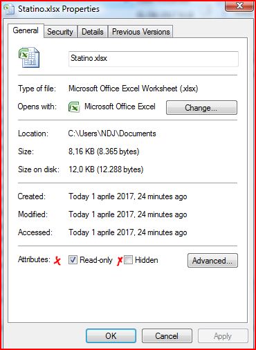

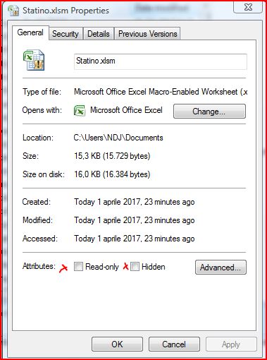

    Eseguendo questo codice, io vedo qualcosa del tipo:
    Come si vede, un file Statino.xlsx è stato creato e il file Statino.xlsm è stato salvato ed è aperto.
    Inoltre, il file xlsx è ReadIOnly:
