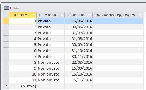

    2 tipi clienti * 11 scadenze * 2 tipi pagamento = 44
    modificando leggermente il tuo DB in questo modo :
    T_proroga:
    T_rate:
    T_tipocliente (invariata, meglio se non lasci spazi nei nomi di campi, tabelle, controlli....vedi tipo cliente) :
    poni le tra tabelle in cross join :

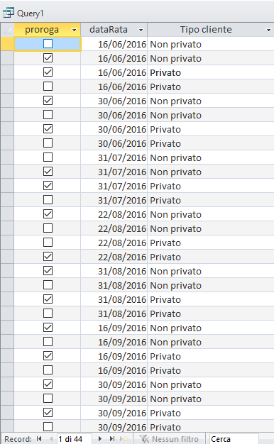

    SELECT t1.proroga
                , t2.dataRata
                , t3.[Tipo cliente]
    FROM
                t_proroga as T1, t_rata as t2, t_TipoCliente as t3
    ORDER
                BY t2.dataRata, t3.[Tipo cliente];
    ottieni ( spaccato del risultato):
    da qui poi crei una tabella, accodi dati...ect...
