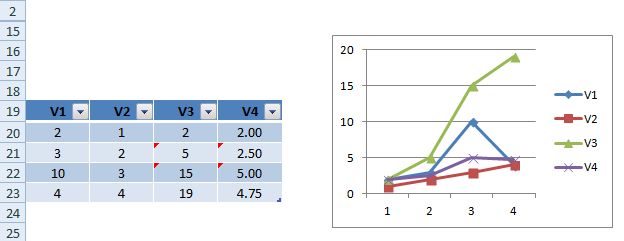

Credo che potresti ottenere i risultati voluti senza ricorrere a VBA.
Nella celle A19:D19 immetti le tue intestazioni
B20:    =RIF.RIGA(A1)
C20:    =SOMMA($A$20:$A20)
D20:    =MEDIA($A$20:$A20)
Seleziona la cell A19
Ctrl+T per creare una tabella Excel
Scheda Inserisci | selezionas tipo grafico
Ora, aggiungendo solo dei valori nella colonna A, i valori nelle colonne B:D vengono riempiti e il grafico si aggiorna:
