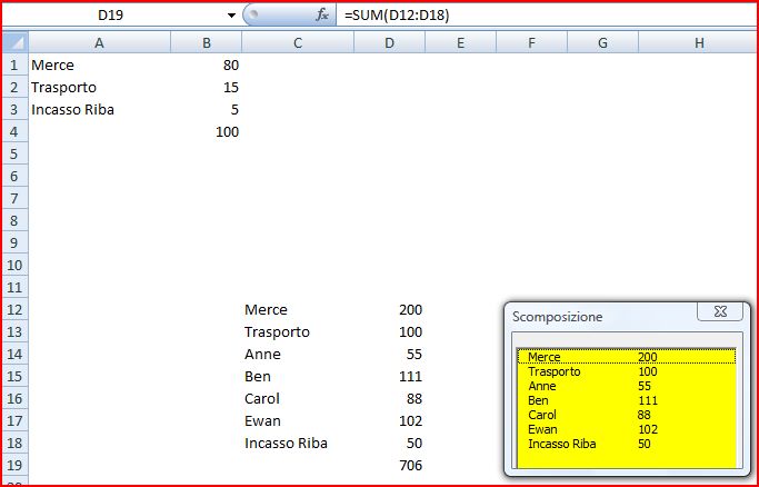

    Con questa seconda soluzione, selezionando una cell adi interesse, si vedrebbe qualcosa del genere:
    Potresti scaricare il mio file di prova Nicolo20170228.xlsm a:
    https://www.dropbox.com/s/4hu1519of163ucy/Nicolo20170228.xlsm?dl=0
    In questo file, troverai un esempio della prima soluzione sul Foglio1 e la seconda soluzione sul Foglio2.
    Regards,
    Norman
