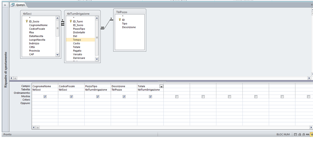

Buonasera, ho tre tabelle in relazione come da immagine allegata, vorrei creare un query che mi sommi le ore e i minuti in base ai valori delle due combobox chiamate cboCognome e cboTipo.
Sono riuscito a creare questa query ma non risco a farlo per Cgnome e per  Tipo come campi delle tabelle collegate.

Questa è la query in modalità SQL:
SELECT tblSoci.CognomeNome, tblSoci.CodiceFiscale, tblTurniIrrigazione.PozzoTipo, TblPozzo.Descrizione, tblTurniIrrigazione.Totale
FROM TblPozzo INNER JOIN (tblSoci INNER JOIN tblTurniIrrigazione ON tblSoci.ID_Socio = tblTurniIrrigazione.ID_Socio) ON TblPozzo.ID = tblTurniIrrigazione.PozzoTipo;

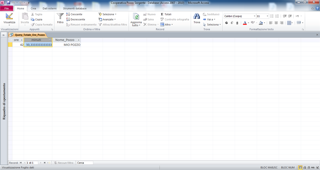

    Buona sera, vorrei mantenere i minuti con due decimali e non come da immagine che li riporta in modo periodico.
    Ho inserito la funzione Round ma li arrotonda per difetto oppure per eccesso, come fare per tale problematica?

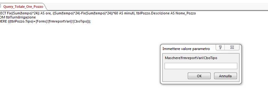

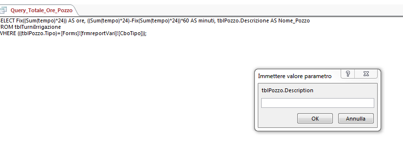

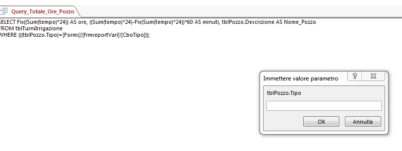

    Buongiorno a tutti, provando e riprovando sono riuscito nel mio intento, creando la query sottostante.
    Desidererei però che i parametri me li prenda dalle due combobox e non che all'esecuzione della query me li chieda di inserire come da immagini sottoriportate:
    Mi aiutate per favore a risolvere questo mio problema.
    Ringrazio anticipatamente  chi mi aiuta in questo.
