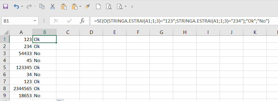

  2. Anonimo
    2016-09-15T14:24:03+00:00
    Se ho capito quello che vuoi:
    A1: =SE(O(STRINGA.ESTRAI(A1;1;3)="123";STRINGA.ESTRAI(A1;1;3)="234");"Ok";"No")

  3. Anonimo
    2016-09-27T09:38:19+00:00
    Per non farti aspettare, dato che Fratello Mauro avrebbe potuto agevolmente risponderti, lo faccio io:
    =SE((SINISTRA(A1;3)="123")+(SINISTRA(B1;3)="123")+(SINISTRA(A1;3)="234")+(SINISTRA(B1;3)="234");"OK";"NO")
