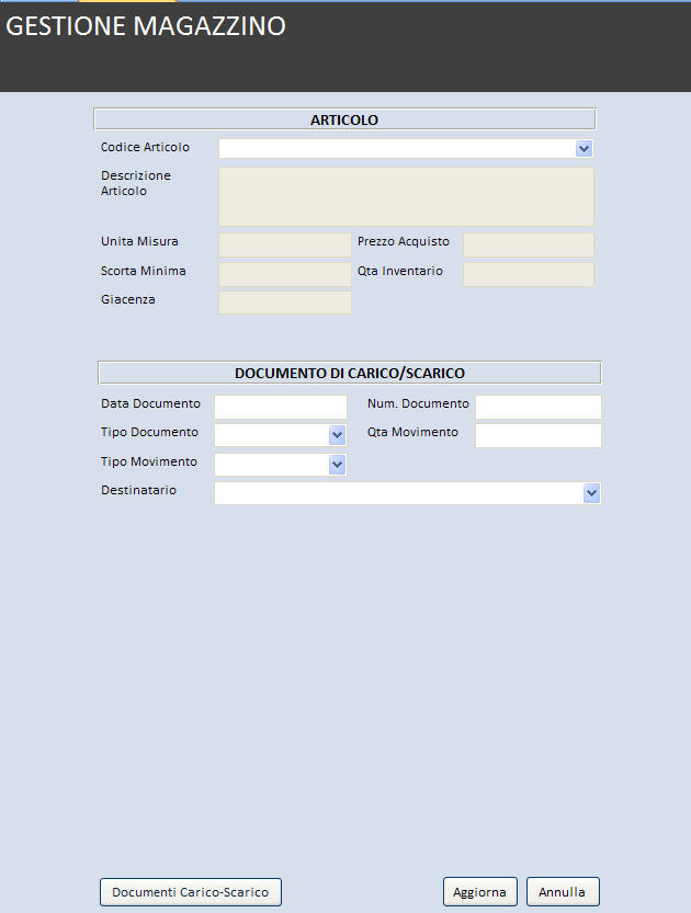

vorrei che l'inserimento dei movimenti possa avvenire in modo multiplo. Mi spiego:
adesso l'inserimento è per singolo articolo mentre sarebbe più veloce che, per lo stesso cliente/Fornitore, si possano movimentare più articoli e, successivamente, procedere al ricalcolo della giacenza, poichè, all'utilizzatore del Dbase, capita spesso che per lo stesso cliente deve associare più articoli e lo stesso capita anche per i fornitori e, quindi, per il carico del magazzino.
Per maggior chiarezza allego delle immagini:
ATTUALE MASCHERA DI INSERIEMNTO:

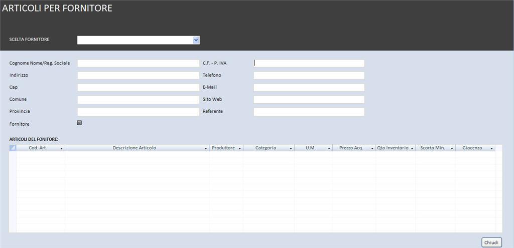

MODELLO DI MASCHERA CHE IMMAGINO:
P.S: questa maschera l'ho costruita per interrogare il Dbase degli articoli di ogni specifico fornitore. Io immagino di selezionare il Fornitore/Cliente e, nella sottomaschera, l'inserimento degli articoli.

adesso l'inserimento è per singolo articolo mentre sarebbe più veloce che, per lo stesso cliente/Fornitore, si possano movimentare più articoli e, successivamente....
la soluzione che proponi di machera/sottomaschera è la strada corretta seconda me, procedi  pure su  questa strada.

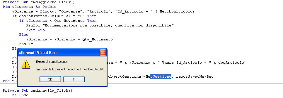

  1. Anonimo
    2016-09-19T13:50:21+00:00
    ciao Luca,
    modifica in me.name al posto di me.gestione, come da   post precedente, devi passare il nome della form e me.name è il  nome della form.
    Ciao, Sandro.

  2. Anonimo
    2016-09-19T13:27:26+00:00
    Ciao Sandro
    ho provato a riscrivere il codice con il tuo suggerimento, ma la procedura mi dà errore.
    Questo il codice riscritto
    Private Sub cmdAggiorna_Click()
    Dim wGiacenza As Double
        wGiacenza = DLookup("Giacenza", "Articoli", "Id_Articolo = " & Me.cboArticolo)
        If cboMovimento.Column(2) = "U" Then
           If wGiacenza < Qta_Movimento Then
              MsgBox "Movimentazione non possibile, quantità non disponibile"
              Exit Sub
           Else
              wGiacenza = wGiacenza - Qta_Movimento
           End If
        Else
           wGiacenza = wGiacenza + Qta_Movimento
        End If
        DoCmd.RunSQL ("Update Articoli Set Giacenza = " & wGiacenza & " Where Id_Articolo = " & cboArticolo)
        ID_Articolo = cboArticolo
        IDMovimento = cboMovimento
        DoCmd.GoToRecord objecttype:=acDataForm, objectGestione:=Me.Gestione, record:=acNewRec
    End Sub
    Questo l'errore restituito:
    Grazie
    Luca
