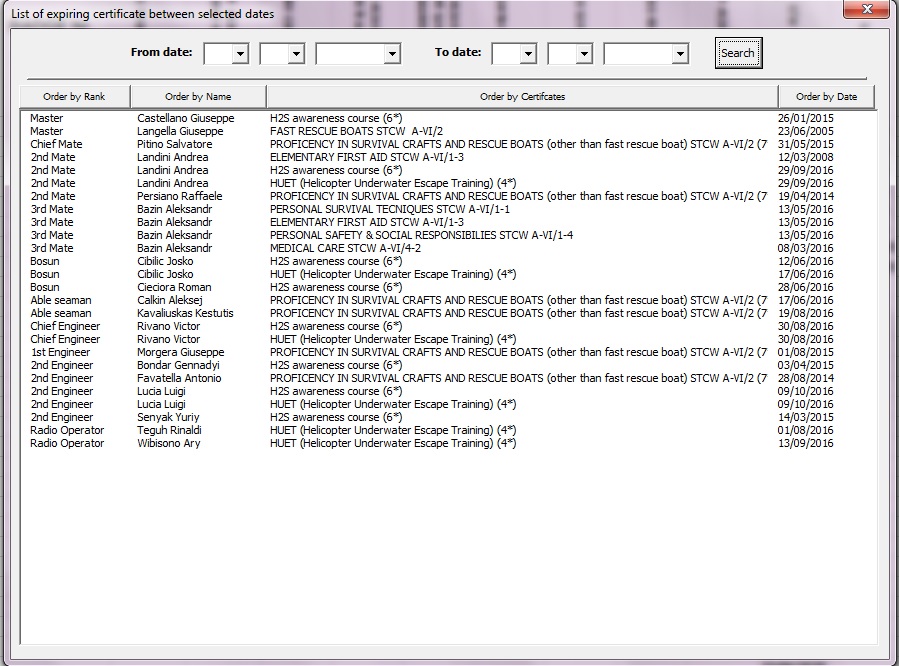

Salve a tutti,
rientrato a lavoro e subito inizio a rompere con le mie domande.
Vorrei sapere se possibile come poter ordinare una listbox con 4 colonne in funzione della colonna selezionata.
Per cercare di far ciò, ho inserito 4 command button in testa alla listbox e vorrei che la lista venga ordinata in base al command button selezionato.
Posto una immagine per farvi capire meglio cosa intendo.
Anticipatamente ringrazio
Saluti
Peppe

  1. Anonimo
    2016-07-17T16:11:27+00:00
    Ciao Giuseppe,
    Ho fatto una piccola modifica al mio file di prova perchè ho notato che avevo inavvertitamente spostato il controllo ListBox per coprire i controlli CommandButton di ricerca.
    Regards,
    Norman
    ![](http://fud.community.services.support.microsoft.com/Fud/FileDownloadHandler.ashx?fid=7f6c02fd-6d87-4875-8dd5-438ee9a992d3)

  3. Anonimo
    2016-07-17T12:51:05+00:00
    Ciao Giuseppe,
    Prova qualcosa del genere:-
    In un modulo standard, incolla il seguente codice:
    Option Explicit
    Public Function LastRow(SH As Worksheet, _
                            Optional Rng As Range, _
                            Optional minRow As Long = 1)
        If Rng Is Nothing Then
            Set Rng = SH.Cells
        End If
        On Error Resume Next
        LastRow = Rng.Find(What:="*", _
                           after:=Rng.Cells(1), _
                           Lookat:=xlPart, _
                           LookIn:=xlFormulas, _
                           SearchOrder:=xlByRows, _
                           SearchDirection:=xlPrevious, _
                           MatchCase:=False).Row
        On Error GoTo 0
        If LastRow < minRow Then
            LastRow = minRow
        End If
    End Function
    Public Sub QuickSort(SortArray, col, L, R, bAscending)
    '\ TomOgilvy: http://goo.gl/ninpZW
    'Originally Posted by Jim Rech 10/20/98 Excel.Programming
    'Modified to sort on first column of a two dimensional array
    'Modified to handle a second dimension greater than 1 (or zero)
    'Modified to do Ascending or Descending
        Dim i, j, X, Y, mm
        i = L
        j = R
        X = SortArray((L + R) / 2, col)
        If bAscending Then
            While (i <= j)
                While (SortArray(i, col) < X And i < R)
                    i = i + 1
                Wend
                While (X < SortArray(j, col) And j > L)
                    j = j - 1
                Wend
                If (i <= j) Then
                    For mm = LBound(SortArray, 2) To UBound(SortArray, 2)
                        Y = SortArray(i, mm)
                        SortArray(i, mm) = SortArray(j, mm)
                        SortArray(j, mm) = Y
                    Next mm
                    i = i + 1
                    j = j - 1
                End If
            Wend
        Else
            While (i <= j)
                While (SortArray(i, col) > X And i < R)
                    i = i + 1
                Wend
                While (X > SortArray(j, col) And j > L)
                    j = j - 1
                Wend
                If (i <= j) Then
                    Next mm
                    i = i + 1
                    j = j - 1
                End If
            Wend
        End If
        If (L < j) Then Call QuickSort(SortArray, col, L, j, bAscending)
        If (i < R) Then Call QuickSort(SortArray, col, i, R, bAscending)
    End Sub
    Nel modulo di codice della Userfor, incolla:
    Option Explicit
    Dim RngList As Range
    Private Sub cbRank_Click()
        Call SortList(1)
    End Sub
    Private Sub CbName_Click()
        Call SortList(2)
    End Sub
    Private Sub cbCertificate_Click()
        Call SortList(3)
    End Sub
    Private Sub cbDate_Click()
        Call SortList(4)
    End Sub
    Private Sub SortList(iSortCol As Long)
        Dim arrCerts As Variant
        Dim dStartDate As Date, dEndDate As Date
        Dim startMonth As String, endMonth As String
        Dim arrMonths() As Variant, arrTemp() As Variant
        Dim sStartDate As String, sEndDate As String
        Dim i As Long, j As Long, k As Long
        arrCerts = RngList.Value
        arrMonths = Application.GetCustomListContents(4)
        startMonth = arrMonths(cbxStartMonth)
        endMonth = arrMonths(cbxEndMonth)
        sStartDate = cbxStartDay.Value _
                   & " " & startMonth _
                   & ", " & cbxStartYear.Value
        sEndDate = cbxEndDay.Value _
                 & " " & endMonth _
                 & ", " & cbxEndYear.Value
        dStartDate = DateValue(sStartDate)
        dEndDate = DateValue(sEndDate)
        For i = LBound(arrCerts) To UBound(arrCerts)
            If arrCerts(i, 4) >= dStartDate And arrCerts(i, 4) <= dEndDate Then
                j = j + 1
                ReDim Preserve arrTemp(1 To 4, 1 To j)
                For k = 1 To 4
                    arrTemp(k, j) = arrCerts(i, k)
                Next k
            End If
        Next i
        arrTemp = Application.Transpose(arrTemp)
        QuickSort arrTemp, iSortCol, 1, j, True
        With Me.lbCertificates
            .Clear
            .List = arrTemp
        End With
    End Sub
    Private Sub UserForm_Initialize()
        Dim WB As Workbook
        Dim SH As Worksheet
        Dim LRow As Long
        Const dMinDate As Date = #1/1/2000#
        Const sFoglio As String = "ElencoCertificati"
        Set WB = ThisWorkbook
        Set SH = WB.Sheets(sFoglio)
        With SH
            LRow = LastRow(SH, .Columns("A:A"))
            Set RngList = .Range("A2:D" & LRow)
        End With
        With Me
            .cbxStartDay.Value = Day(dMinDate)
            .cbxStartMonth.Value = Month(dMinDate)
            .cbxStartYear.Value = Year(dMinDate)
            .cbxEndDay.Value = Day(Date)
            .cbxEndMonth.Value = Month(Date)
            .cbxEndYear.Value = Year(Date)
            .lbCertificates.List = RngList.Value
        End With
    End Sub
    Private Sub cbEsci_Click()
        Unload Me
    End Sub
    Potresti scaricare il mio file di esempio Giuseppe20160717.xlsm a:
    https://www.dropbox.com/s/f8n6fszvzcirxga/Giuseppe20160617.xlsm?dl=0
    Non ho aggiunto del codice per riempire i controlli ComboBox con i giorni, mesi e anni in quanto l'avresti già fatto tu e anche perche non credevo fosse necessario per dimostrare la mia soluzione,  Per gli scopi delle mie prove, mi sono limitato ad assicurarmi che questi controlli ComboBox fossero riempiti all'avvio della Userform. Ovviamente, potrò postare codice anche per questo compito se fosse utile.
    Regards,
    Norman
