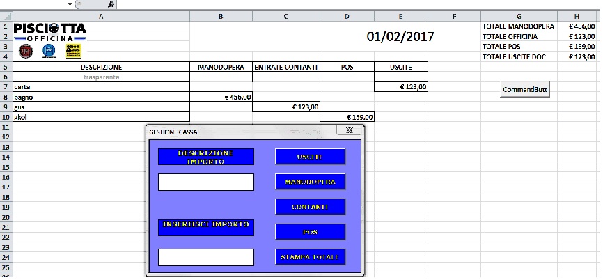

    Ciao Manlio,
    salve a tutti in primis un sentito ringraziamento a David Jones per il suo aiuto!
    sono riuscito a realizzare questo ma ho un paio di difficoltà
    1° premendo i rispettivi tasti POS, CONTANTI ecc. come vedi riesco a mettere i bordi solo alla cella selezionata e non a tutta la riga
    2° il comando che ho utilizzato (Ctrl+freccia in basso) mi permette di scrivere sull'ultima cella libera della colonna, ma così facendo sono costretto a mettere i totali delle colonne in un altro posto del foglio di calcolo e non sotto le rispettive colonne, sarebbe opportuno utilizzare qualche comando tipo find last row o simili?
    Ti chiederei gentilmente di caricare il file problematico, dopo averlo depurato dei dati sensibili, su un servizio di condivisione di file, per esempio Microsoft OneDrive o DropBox, e di postare un link al file in una risposta qui.

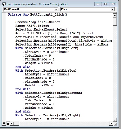

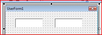

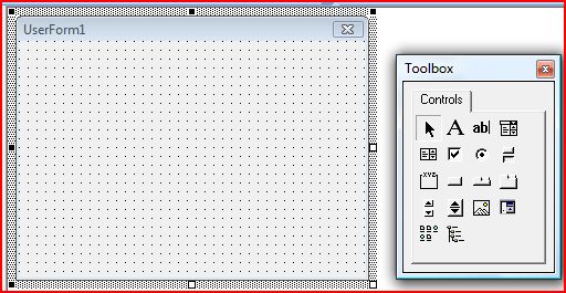

    Come punto di partenza, prova qualcosa del genere:
    • Alt+F11 per aprire l'editor di VBA
    • Alt+IUper creare un un;oggetto Userform
    • Fai clic sull'icona TextBox
    • :Fai clic sulla Useform per creare gli oggetti TextBox
                              ![](https://learn-attachment.microsoft.com/api/attachments/3b508d8c-5a96-4746-b594-a936e08d4e49?platform=QnA)

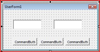

    • Fai clic sull'icona CommandButton
                                                ![](https://learn-attachment.microsoft.com/api/attachments/bed3ba66-11fe-426a-a7ad-4439b4781752?platform=QnA)
    • Crea gli tre oggetti CommandButton sulla Userform

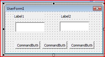

    • Fai clic sull'icona Label
    • Inserisci gli oggetti Label sulla Userform:
                          ![](https://learn-attachment.microsoft.com/api/attachments/4028ec8b-bb20-48b9-ab66-95ab8c8486d1?platform=QnA)
    • F4 per aprire la finestra delle proprietà
    • Seleziona glo oggetti Label, uno per uno
    • Seleziona la  proprietà Caption per impostare il testo voluto
    • Seleziona la proprietà BackColor per impostare il suo sfondo
    • Seleziona la proprietà ForeColor per impostare il colore voluto per il testo
    • Una volta che la creazione di tutti gli oggetti della Userform sia stata completata, premi il F7 per aprire il modulo di codice della Userform
    • Adesso non ci rimane che scrivere il codice ...

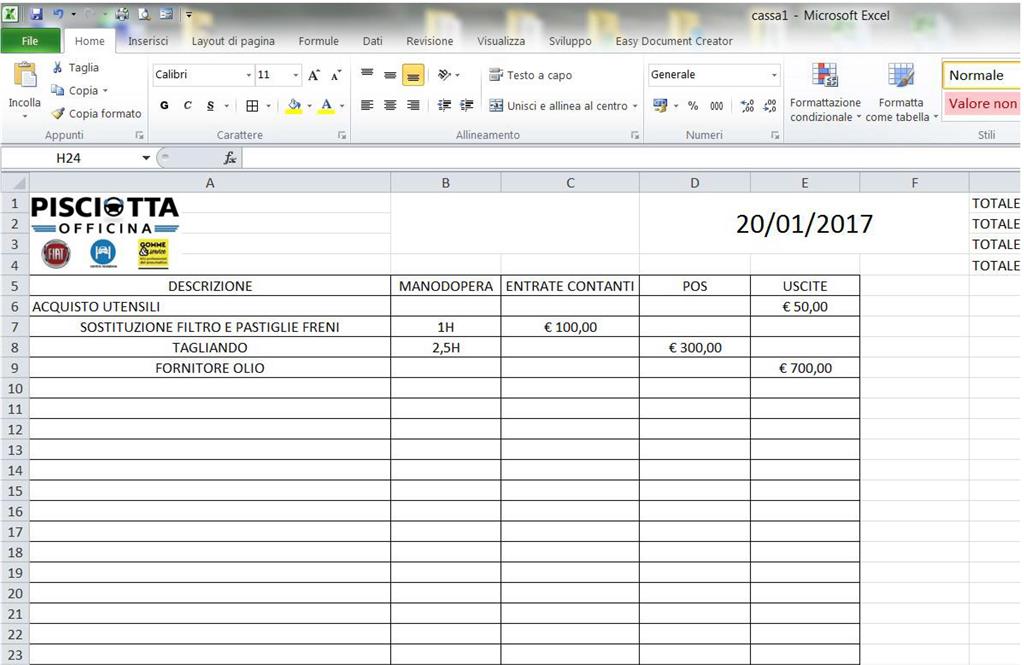

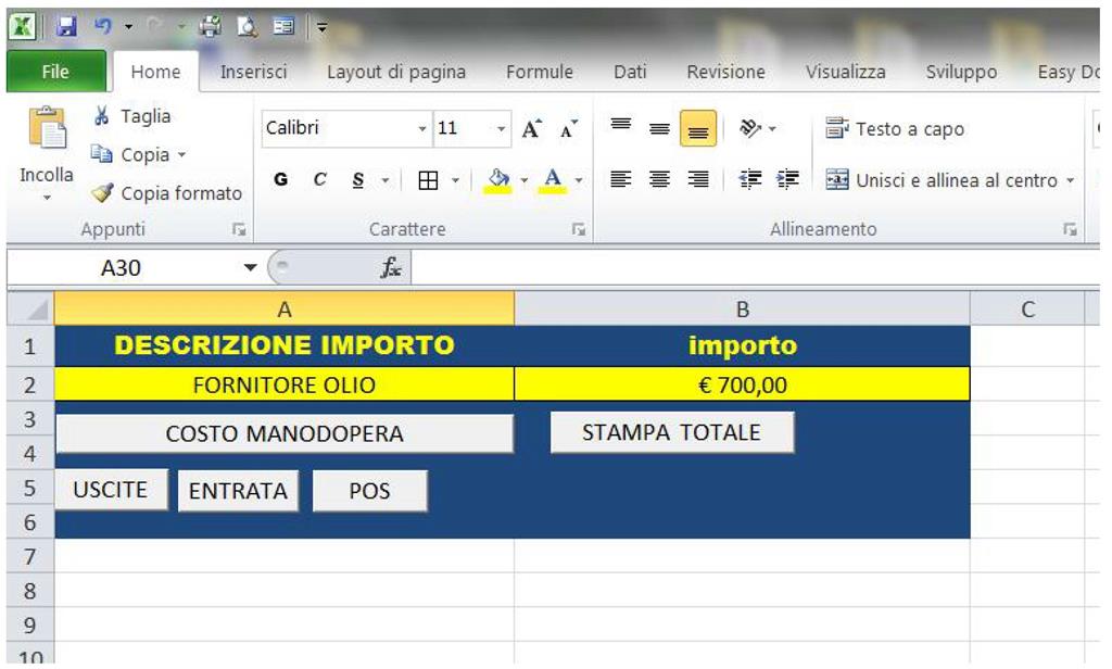

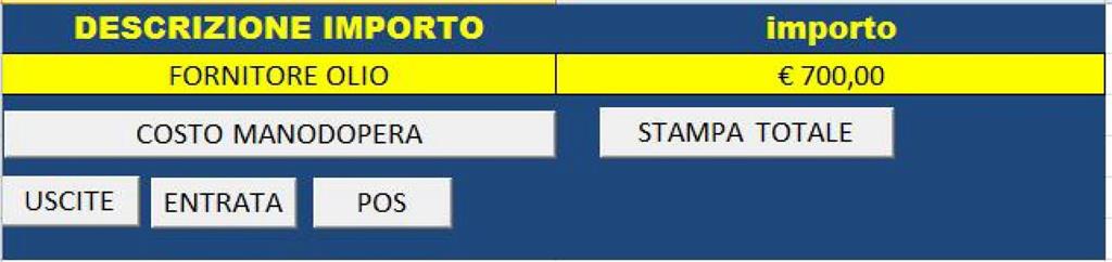

    Ciao David ti illustro cosa ho fatto
    la tabella è ancora da perfezionare :-)
    adesso vorrei creare questa finestra
    come una useform da dove comincio? anche su tutorial o guide
     grazie ancora

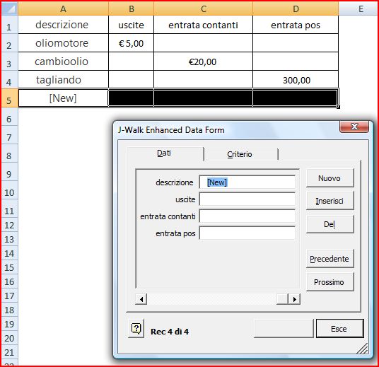

    Finora avrei suggerito lo sftuttamento dello strumentento incorporato Modulo ma ...
    ho provato con il "modulo" ma contiene pulsanti che non mi interessano e tra l'altro non posso inserire i pulsanti da me creati
    Come un'alternativa molto più flessibile e potente, vorrei suggerire l'Enhanced  Dataformdi John Walkenbach che  che può essere scaricato da
    http://spreadsheetpage.com/index.php/dataform/home/
    Per un confronto tra i due moduli, vedi:
    http://spreadsheetpage.com/index.php/dataform/features/
    Questo addin può essere scaricato gratuitamente ma, volendo, potresti ottenere anche il suo codice (per, credo, $15.00) e, in questo modo, modificare il modulo a piacere.
    Non ho capito questo problema! Utilizzando uno dei due moduli, in che modo non si riesce a replicare la funzionalità dei tre pulsanti?
