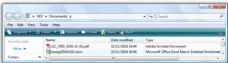

    Eseguendo il codice, si crea un file pdf con un nome del tipo:

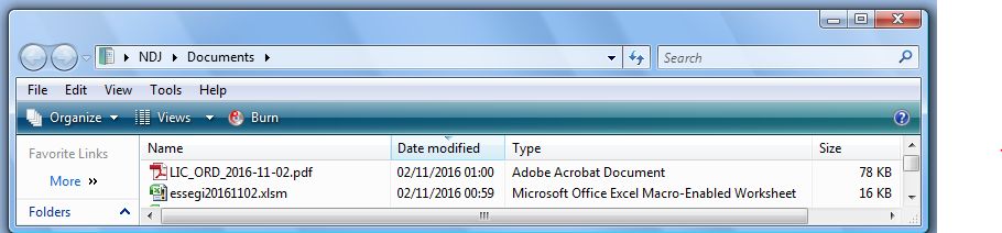

    A me il file originale viene chiuso, Excel viene chiuso ed un file pdf viene salvato con il nome LIC_ORD_ e la data della cella J10 del foglio INS_ORD:
