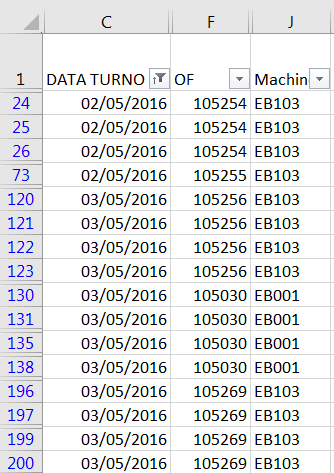

    ti ringrazio per il supporto: dunque quello che dovrebbe essere conteggiato è il numero di OF differenti per macchina:
    purtroppo la lista è così lunga che non riuscivo a mettere una immagine per l'elenco da cui ottengo i dati, che potesse essere soddisfacente.
    Il foglio che ho è una lista generata da controlli orari di una macchina che mi fornisce la data l'ora e il codice che è in lavorazione:  Per cui potrei avere anche dei record che presentano stesso codice e data e Macchina.
    A me interessa giornalmente quanti cambi ho sulla singola macchina.

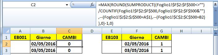

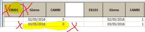

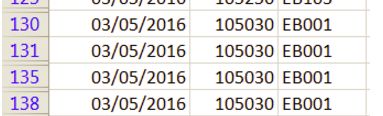

    Potresti confermare quello che rappresenti un cambio di codice per un determinato giorno? Se ci fosse un sola macchina indicata per il giorno di interesse, il risultato da restituire dovrebbe essere zero? A questo proposito, vedo 4 voci per la macchina EB001 per il 03/05/2016
    e tu mostri un risultato di zero per il numero di cambi:
    Comunque, in attesa della tua chiarificazione, e sul presupposto che la mia ipotesi sia corretta, nella cella C1 del foglio in cui se deve ottenere i risultati, prova la formula:
    =MAX(ARROTONDA(MATR.SOMMA.PRODOTTO((Foglio1!$F$2:$F$500<>"")/CONTA.SE(Foglio1!$F$2:$F$500;Foglio1!$F$2:$F$500&"");--(Foglio1!$J$2:$J$500=A$1);--(Foglio1!$C$2:$C$500=B2));0)-1;0)
    Copia la formula nelle celle C3 e G2:G3.
    Sostituisci Foglio1 con il nome del tuo primo foglio e sostituisci ogni istanza di 500 con l'ultima riga di interesse.
    Regards,
    Norman

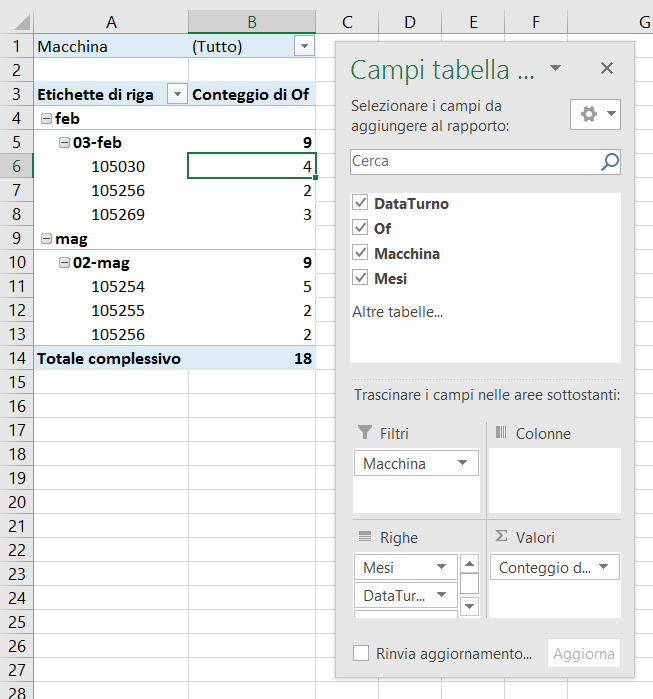

    Una bella tabella Pivot?

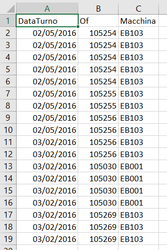

    Forse non ho capito, ma partendo da qui:
    Posso ottenere:
