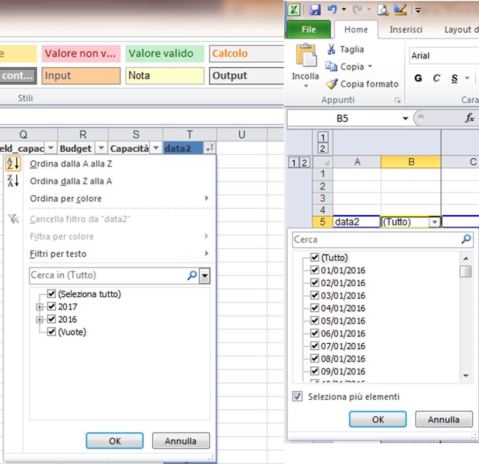

Salve a tutti
sono diversi giorni che sto tribolando con un file Excel in cui inserendo il filtro nel foglio che contiene i dati il campo "data2" viene visualizzato con le date raggruppate in un elenco espandibile per Anno-Mese-Giorno. Lo stesso campo inserito nel filtro pagina di una tabella pivot viene invece visualizzato come elenco di date (in allegato le due diverse visualizzazioni).
Vorrei chiedervi se vi è un modo per visualizzare anche nella tabella pivot il campo come elenco raggruppato per Anno-Mese-Giorno

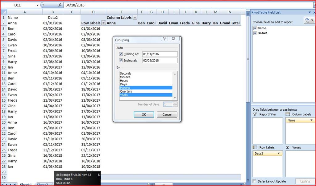

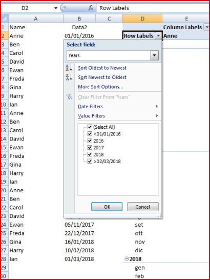

    • Fai clic dx su una data nella tabella pivot
    • Seleziona l'opzione Raggruppa
    • Seleziona Anni (o Anni e Mesi)
    • OK
    On questo modo, ottengo:

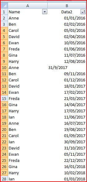

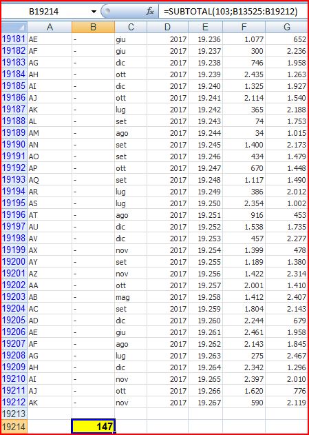

    Esaminando il tuo file, trovo che  il campo Data2 restituisci il risultato di una formula del tipo
    =SE(O(B2="";B2="-");"";DATA(ANNO(B2);MESE(B2);GIORNO(B2)))
    ove  la colonna B comprende 19.064 date e 147 istanze di un trattino:
    Pertanto, le formule nella colonna S, ovvero il campo Data2, restituiscono 147 vuote stringhe le quale non possono essere riconosciute come date. Di conseguenza, come hai scoperto, non
    si può raggrupare i valori del campo Data2: in effetti, non sapendo come ragruppare i trattini in un raggruppamento  per anno dei dati riportati dalla tabella pivot, Excel rimuova l'opzione di raggrupamento per questo campo.

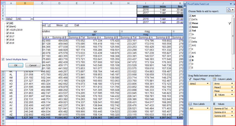

    Potresti anche confermare questa ipotesi inversamente, sostituendo i trattini con riconoscibili date: per le mie prove ho sostituito i trattini con una data casuale, ossia 1/1/2019. Così facendo, io posso quindi raggruppare il campo ricalcitrante:
