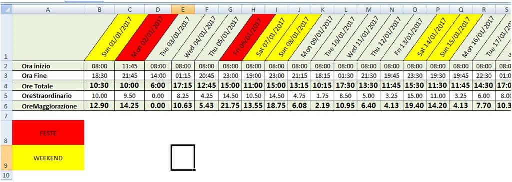

  2. Anonimo
    2017-10-27T07:13:15+00:00
    Buongiorno Norman,
    grazie mille per il file e l'aiuto
    il file mi da un po di errori
    dom 01/01/2017 lun 02/01/2017 mar 03/01/2017
    Ora inizio 08:00 11:45 08:00
    Ora Fine 18:30 21:45 14:00
    Ore Totale 10:30 10:00 6:00
    OreStraordinario #VALUE! 9,50 #VALUE!
    OreMaggiorazione #VALUE! 14,25 #VALUE!

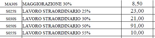

    sarebbe possibile realizzare un file di questo tipo:

    in questo modo possa inserire l'orario di lavoro che faccio ogni giorno e da li calcolare le ore di straordinario che vengono inviate ad un altro foglio per il calcolo della busta paga nella foto sotto
    prenditi pure tutto il tempo che vuoi non ho fretta

  3. Anonimo
    2017-10-27T05:36:12+00:00
    Ciao Stefano,
    Prova qualcosa del genere:

    • Alt+Q per chiudere l'editor di VBA e tornare a Excel
    • Salva il file con l’estensione xlsm
    Per testare questo codice, scarica il mio file di prova Stefano20171027.xlsm
    La formula nella cella B5 è
            =OreStraordinario(B2;B3;B1;0,5 )
    La formula nella cella B6 è
            =OreMaggiorazioni(B2;B3;B1)
    Se tu volessi aggiungere altre condizioni, potrò facilmente modificare il codeice,
    Nel frattempo,  verifica che i risultati ottenuti siano on acordo con quelli aspettati da te.
