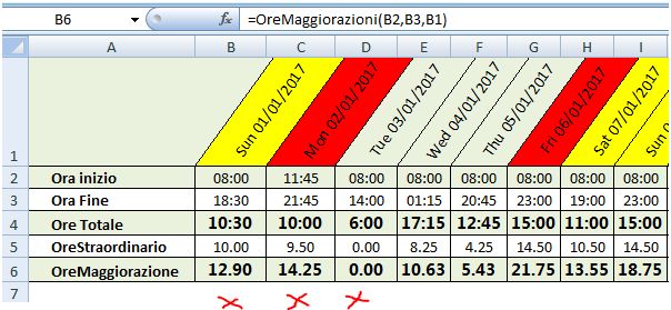

  3. Anonimo
    2017-10-27T16:42:24+00:00
    Ciao Stefano,
    Norman ora che ho riaperto i tuo file gli errori sono scomparsi
    non saprei perchè
    Forse, prima volta, non avevi abilitate le macro.
    per le ore di pausa dipendono dalle esigenze di cantiere
    posso fare due pause di 0,5h ciascuna o di 1h
    posso andare e poi rientrare di notte se mi chiamano
    l'orario è molto variabile ma va sempre a 0,5h
    cioè
    8,00 - 8,30 - 9,00 etc etc
    mai 8,15 o 8,45 o 8,25
    per questo mi servirebbero i tre campi perchè in una giornata posso lavorare un minimo di 8 ore ed un massimo di 16
    Nota che le funzioni già impostano automaticamente due pause di 0,5 ora: una pausa dopo 4 ore del primo turno di 8 ora e una seconda pausa nel caso di un secondo turno di 8 ore,
    Tuttavia, per impostare una seconda pausa dopo 12 ore di lavoro, prova a sostiruire il codice con la seguente leggera modifica:

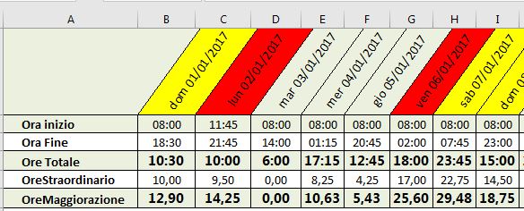

    il file mi da un po di errori
    dom 01/01/2017 lun 02/01/2017 mar 03/01/2017
    Ora inizio 08:00 11:45 08:00
    Ora Fine 18:30 21:45 14:00
    Ore Totale 10:30 10:00 6:00
    OreStraordinario #VALUE! 9,50 #VALUE!
    OreMaggiorazione #VALUE! 14,25 #VALUE!
     Io invece non ho riscontrato nessun problema! Infatti, i tre 'problemi' che hai indicato representano proprio le prime tre esempi del mio file di prova e, come si vede, non ci sono i tuoi errori:
    Pertanto,  ti chiederei gentilmente di caricare la tua versione problematica.
