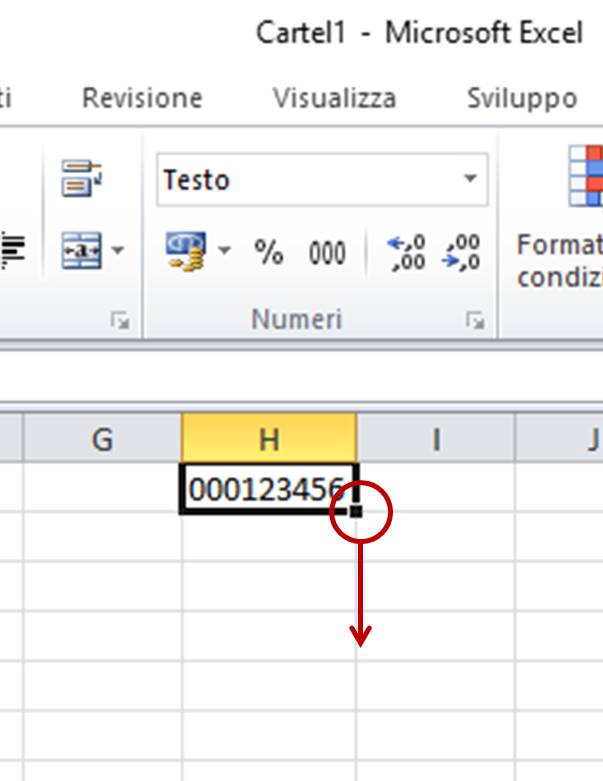

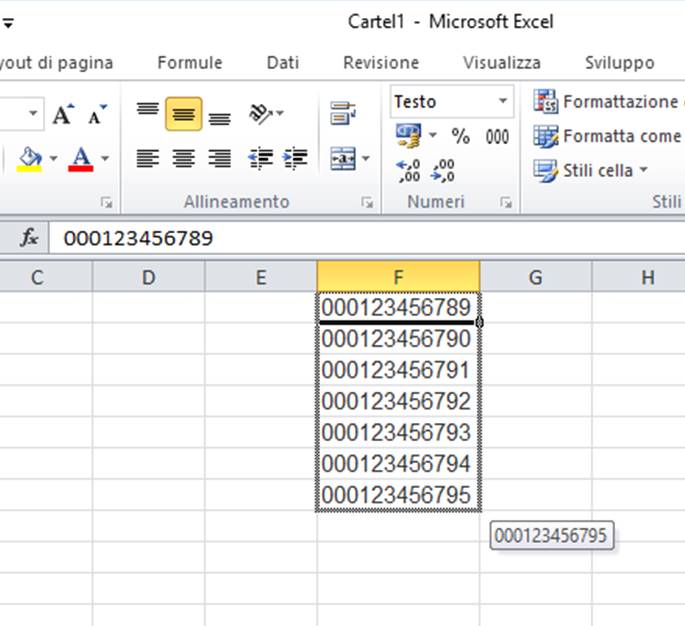

    Come puoi vedere dall'immagine che segue, ho scritto il numero UPC nella prima cella dopo averla formattata come testo, poi l'ho trascinata in basso con il quadratino di riempimento e il numero si è automaticamente incrementato. O forse non ho capito il problema?
