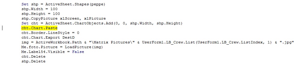

    strPath = ThisWorkbook.Path & Application.PathSeparatorFor Each Shape In ActiveSheet.Shapes    If Left(Cells(r, 1), 1) <> "#" Then        Set shp = ActiveSheet.Shapes(Shape.Name)        shp.CopyPicture xlScreen, xlPicture        Set cht = ActiveSheet.ChartObjects.Add(0, 0, shp.Width, shp.Height + 5)        cht.Chart.Paste
    Se noti solo questa riga di codice :
    il mio codice andava in errore perchè non trovava nessun nome. Per questo motivo ho inserito il ciclo che mi trova la shape e ne prende il nome.

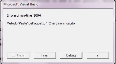

    Di seguito l'errore che mi da quando activecell.offset(0,1) si trova alla riga 38 del foglio excel.
    Inoltre ho già controllato la sintassi del nome ed ho fatto varie prove. Funziona su tutte le righe del foglio excel dalla numero 1 alla numero 38 e poi dalla 38 in giù va sempre in debug.
    questo è l'errore di debug
    Questo è la parte di dove si interrompe.
    Saluti

    Tuttavia penso che sarebbe utile sapere il testo completo dell'errore che riscontri e cosa sia diversa tra i valori di interesse sulle righe 37 e 38.
