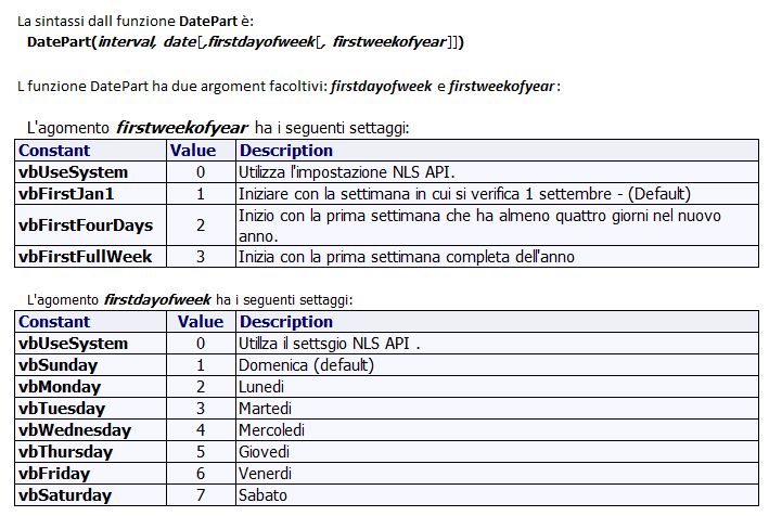

Se guardi la guida VBA per la funzione DatePart vedrai qualcosa del genere (adattata dalla mia versione inglese):
A titolo solo di esempio:
Public Sub m2()
    Dim s As String
    Dim iFirstWeekOfYear As Long
    Dim iFirstDayOfWeek As Long
    s = "31/10/2016"
    For iFirstWeekOfYear = 0 To 3
        For iFirstDayOfWeek = 0 To 7
            MsgBox " Numero Settimana " _
                 & DatePart("ww", CDate(s), iFirstDayOfWeek, iFirstWeekOfYear) _
                 & vbNewLine _
                 & "Argomento firstDayOfWeek = " & iFirstDayOfWeek _
                 & vbNewLine _
                 & "Argomento firstWeekOfYear = " & iFirstWeekOfYear
        Next iFirstDayOfWeek
    Next iFirstWeekOfYear
End Sub
