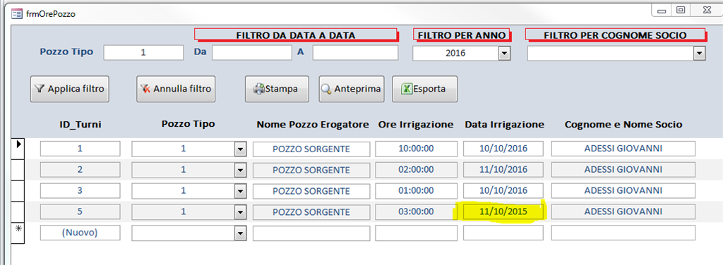

    Ciao Mimmo, grazie per il tuo cortese riscontro, che piacere vederti pronto ad aiutarmi.
    Ho sostituito il tuo codiec con il mio ma non è quello che intendo io e che desidero.
    Guarda l'immagine allegata; ho impostato 1 nella txtbox POZZO TIPO e 2016 nella cboAnno e lanciato il codice sottoriportato ottengo solo il filtro del primo valore e non del 2016, riporta anche il 2015 che non c'entra nulla con il secondo criterio di filtro.
    Come ovviare a questo?
