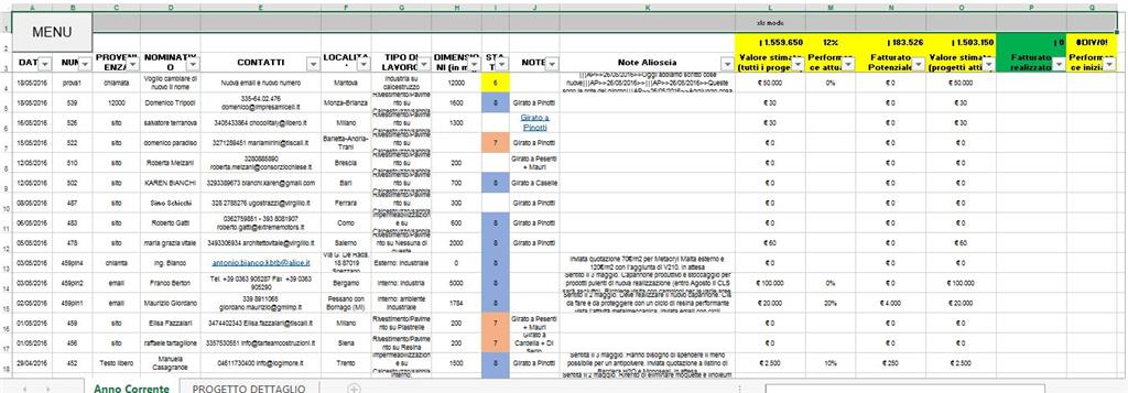

    Grazie Mauro, ho letto velocemente cosa proponi, ma non volevo trattare il tutto con un form dato che attualmente non ho competenza per gestire una DB su un userform.
    Perciò ora sto operando con 2 fogli excel classici a cui ho dato "aspetti" differenti:
    Questo è il foglio database (foglio: Anno Corrente)da cui l'app deve, una volta che l'utente ha specificato il numero del progetto, prelevare i dati del record:

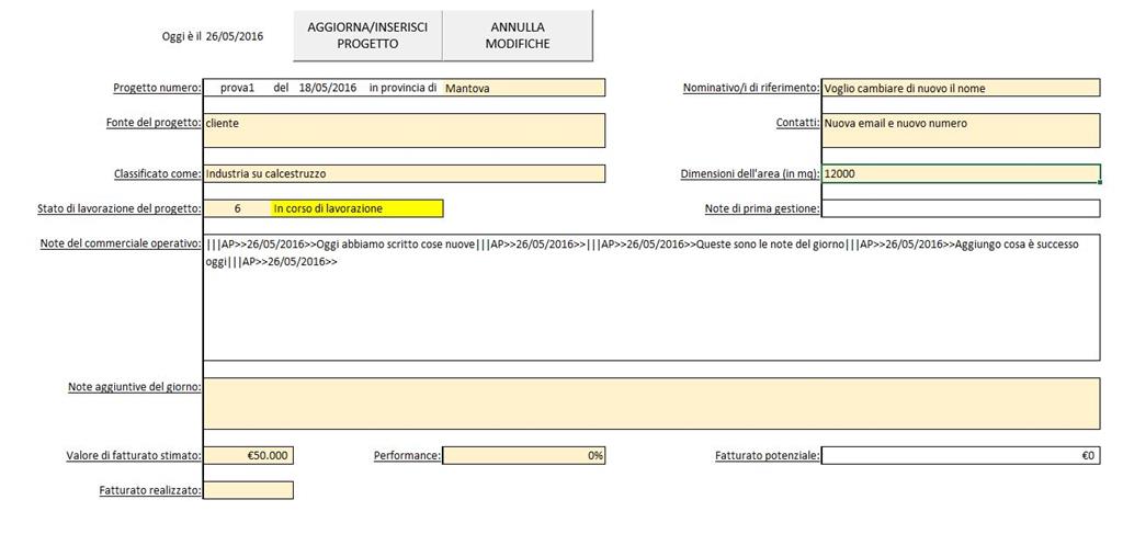

    Mentre questo è il pannello di modifica dei dati (foglio: PROGETTO DETTAGLIO) da parte dell'utente (le caselle rosa dovrebbero restare sbloccate una volta che il foglio è protetto):
    E questa è la app che legge il numero del progetto che l'utente inserisce e ne copia i valori nei campi del pannello (togliendo e rimettendo le password al pannello).

    La macro viene lanciata da un userform che si apre quando l'utente clicca il pulsante menu nel foglio database.
    Il problema è che quando poi la macro termina e l'utente visualizza il foglio PROGETTO DETTAGLIO, le celle rosa sono (inspiegabilmente) non modificabili. Il cursore stesso si muove tra le celle e ha la stessa reazione che avrebbe come se fosse rimasto sul foglio Anno Corrente.
    Contestualmente a questo, capita che la scroll bar o la rotella del mouse non funzionino e che il foglio presenti dei problemi di salvataggio in fase di chiusura (anziché fare un salva normale chiede un salva con nome); e in fasi di successiva riapertura presenta problemi.
