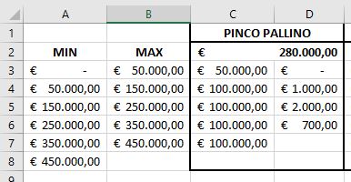

Salve a tutti,
ho una domanda un pò particolare da proporvi:
devo calcolare delle percentuali sugli scaglioni dei fatturati annui dei miei rivenditori, come potete vedere nelle prime due colonne della tabella sotto gli scaglioni sono
0 - 50.000,00 € --> 0%
50.000,00 - 150.000,00 € --> 1%
150.000,00 - 250.000,00 € --> 2%
250.000,00 - 350.000,00 € --> 3%
350.000,00 - 450.000,00 € --> 4%
450.000,00 - in su --> 5%
adesso io avendo il totale annuo fatturato (280.000,00 € in questo caso) devo andare a calcolare lo 0% fino a 50.000, l'1% nel secondo scaglione quindi sulla differenza tra 150.000 e 50.000 ovvero 100.000 che ho riportato nella terza colonna, ecc... il problema sorge nel momento in cui arrivo allo scaglione dove rientrano i 280.000 cioè quello tra 250.000 e 350.000...avrei bisogno di una formula da poter usare per tutti gli scaglioni dove mi controlli se il totale annuo fatturato rientra in uno dei dati scaglioni (quindi se C2 è compreso tra A3 e B3 e via dicendo), MA allo stesso tempo SE ci rientra che mi calcoli quindi la differenza tra il max di quello scaglione e il tot annuo fatturato e calcoli sopra questa differenza la relativa percentuale...
in questo caso dovrebbe dare come risultato
1° scaglione --> 0
2° scaglione --> 1% su 100.000 = 1.000
3° scaglione --> 2% su 100.000 = 2.000
4° scaglione --> 3% su (350.000-280.000) = 3% su 70.000 = 2.100 €
so che è un pò complicato ma avendo molti rivenditori è un lavorone fare tutto a mano e se riuscissi a trovare una funzione che fa al caso mio risparmierei molto tempo.
Grazie a chi saprà aiutarmi.
PS: i valori nella colonna D sono messi a caso quindi non considerateli

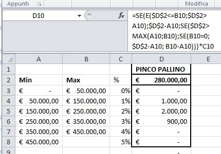

In una configurazione come la seguente (ho modificato parzialmente il tuo schema):
In D3:
=SE(E($D$2<=B3;$D$2>A3);$D$2-A3;SE($D$2>MAX(A3;B3);SE(B3=0;$D$2-A3; B3-A3)))*C3
da trascinare in basso.
