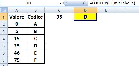

Crea una semplice tabella, miaTabella:
Valore Codice
0 A
5 B
15 C
25 D
46 E
75 F
Supponendo che il valore interessato si trovi nella (diciamo) cella C1, nella cella D1, immetti la formula:
    =CERCA(C1;miaTabella)
oppure
    =CERCA(C1;A2:B7)
Mentre preferisco l'utilizzo della tabella, in alternativa, potresti utilizzare una formula del genere:
  =CERCA(C1; {0\5\15\25\46,75;"A""B""C""D""E""F"})

    Certamente!Fatto!
