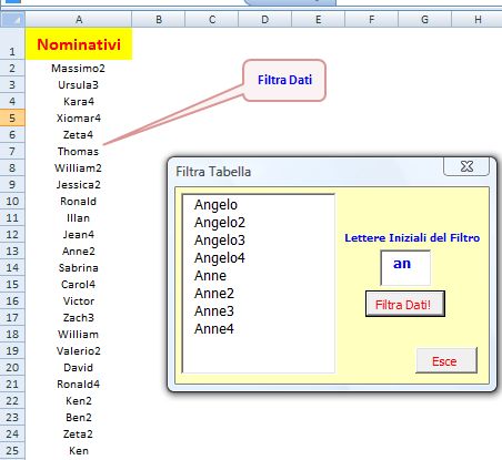

Anonimo
2016-10-21T22:22:08+00:00
Ciao Claudio,
Come faccio a Filtrare in una ListBox  un  elenco di nominativi presenti in una Colonna ( "A")  di una  Tabella di un Foglio Excel  , immettendo una lettera in una TextBox .
Esempio
Inserisco nella TextBox   la lettera   "C"  e  Vorrei .... che nella ListBox venga caricato  SOLO  l'elenco dei Nominativi che Iniziano per  "C"
 ..... ho imparato a popolare correttamente le ListBox ... ma non conosco il modo corretto per dare l'istruzione VB  per filtrare  i dati di un Range di celle
In un modulo standard, incolla il seguente codice:

Crea una Userform con i seguenti controlli:
  • Una ListBox  (lbDatiFiltrati)
  • Una TextBox (tbCriterioFiltraggio)
  • Un CommandButton (cbFiltra)
  • Un secondo CommandButton (cbEsce)
  • Un Label (lblCriterioFiltro)
Nel Modulo di codice della Userform, incolla il seguente codice:

Nota i seguenti punt:
  • All'avvio della Userform. i dati della prima colonna della tabella verranno caricati nel controllo ListBox in modo ordinato;
  • I dati filtati saranno sempre ordinati;
  • Nel controllo ListBox, si può selezionare dati digitando il primo carattere
  • Si può raffinare la ricerca ulteriormente digitando dei caratteri successivi
  • Il filtraggio non fa distinzione tra maiuscole e minuscole (case insensitive)
  • I dati della tabella possono essere filtrati utilizzando il primo carattere come il criterio di filtro o il filtraggio  può essere reso più preciso stipulando più caratteri.
  • Sul Foglio1 si trova un pulsante per avviare la Userform:
Potresti scaricare il mio file di prova Claudio20161021.xlsm a:
https://www.dropbox.com/s/ahfzy0zfoj63ig8/Claudio20161021.xlsm?dl=0
