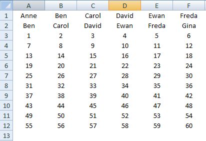

Ponendo che la prima riga libera sia  la riga3, eseguendo questo codice si otterrebbe qualcosa del genere:
