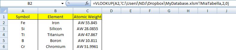

    Per le mie prove ho creato un file MyDataBase.xlsm con una tabella di ricerca nell'intervallo A1:C50 del primo foglio.  Ho poi creato un file di prova, TestLookup.xlsx in cui ho inserito delle semplice formule del tipo:
    =CERCA.VERT(A2;'C:\Users\NDJ\Dropbox\MyDatabase.xlsm'!MiaTabella;2;0)
    Se le formule fossero immesse quando il primo file è aperto, non sarebbe necessario includere anche il percorso del primo file in quanto verrà automaticamente aggiunta alla chiusura del file.
    Queste formule restituiranno i risultati voluti, independentmente di eventuali modifiche alla tabella di ricerca dinamica, e independentente del fatto che quel file sia chiuso o aperto.
