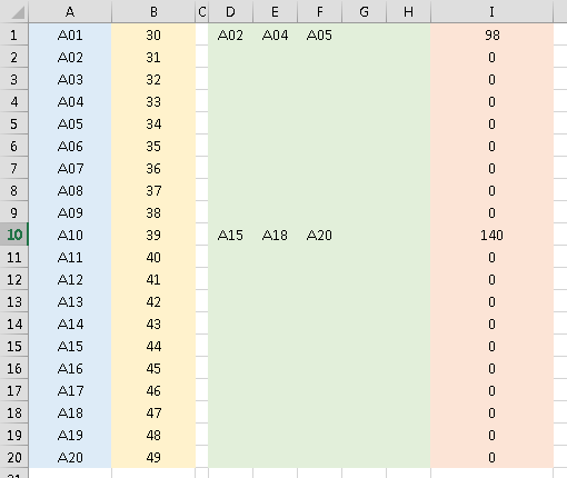

Fatta questa premessa, spiego meglio quale sia lo scopo: il calcolo viene applicato in assemblea di condominio per calcolare le deleghe e quindi assegnare al delegato la somma dei singoli valori. Per semplificare cosa cerco, riporto un'immagine di quello che dovrebbe essere il risultato finale se tutto funziona:
La colonna A rappresenta la codifica degli appartamenti, la colonna B rappresenta i relativi millesimi, l'insieme D1:H1 rappresenta il campo deleghe relativo ad A01 e così via... nella colonna I rappresento cosa dovrebbe ottenere la funzione, riga per riga. Ovviamente nell'esempio è un calcolo manuale! Credo ora sia ben chiaro cosa voglio ottenere... resto in attesa, grazie dell'intervento.

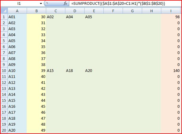

Nella cella I1, immetti la formula
=MATR.SOMMA.PRODOTTO(($A$1:$A$20=C1:H1)*($B$1:$B$20))
Trascina la formula in basso sino alla cella I20:

    Benissimo, grazie! Sembra funzionare anche implementato all'interno del vero foglio di calcolo molto più complesso dell'esempio.
    Tuttavia, vorrei approfondire perché non capisco cosa faccia effettivamente la funzione o meglio... era chiara la funzione base che somma la moltiplicazione dei valori corrispondenti, ma in questa funzione c'è effettivamente una variante che non viene spiegata e difficile da capire, mi riferisco a ($A$1:$A$20=C1:H1). Sembra quasi che il singolo valore numerico venga moltiplicato per 0 oppure per 1 in base a tale relazione che però non mi sembra di immediata comprensione.
    Oppure, più semplicemente,
        =MATR.SOMMA.PRODOTTO(($A$1:$A$20=C1:H1)*$B$1:$B$20)

    Mi rendo conto che non è semplice capire il problema... mi scuso per non aver detto inizialmente che non volevo VBA. Per quanto riguarda la funzione MATR.SOMMA.PRODOTTO effettivamente nel tuo esempio funziona, ma ho provato ad inserirla dove voglio io e non funziona... forse la uso male... tra l'altro non ho capito cosa voglia dire il segno -- nella funzione.

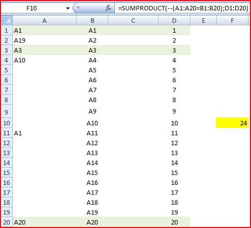

    Temo che io non abbia capito ma, forse, tu stia cercando una formula del genere:
         =MATR.SOMMA.PRODOTTO(--(A1:A20=B1:B20);D1:D20)

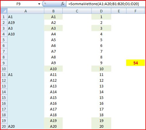

    Se, però, l'intenzione fosse quella di associare ciascun valore nella matrice di input (in questo caso, A1:A20, ma eventualmente qualunque intervallo) con la colonna B e restituire la somma dei valori corrispondenti nella colonna D, potresti provare la seguente UDF (funzione utente).
    • Alt+F11 per aprire l'editor di VBA
    • Alt+IM per inserire un nuovo modulo di codice
    • Nel nuovo modulo vuoto, incolla il seguente codice:
    Option Explicit
    Public Function SommaVettore(r0, r1, r2)
        Dim i As Long
        Dim v0 As Variant, v1 As Variant, v2 As Variant
        Dim Res As Variant
        Dim dSum As Double
        v0 = r0.Value
        v1 = r1.Value
        v2 = r2.Value
        If IsArray(v0) Then
            For i = 1 To UBound(v0)
                If Not IsEmpty(v0(i, 1)) Then
                    Res = Application.Match(v0(i, 1), v1, 0)
                    If Not IsError(Res) Then
                        dSum = dSum + v2(Res, 1)
                    End If
                End If
            Next i
        Else
            If Not IsEmpty(v0) Then
                Res = Application.Match(v0, v1, 0)
                    dSum = v2(Res, 1)
                End If
            End If
        End If
        SommaVettore = dSum
    End Function
    • Alt+Q per chiudere l'editor di VBA e tornare a Excel
    • Salva il file con l’estensione xlsm

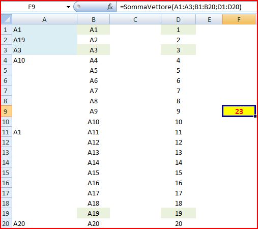

    Questa funzione utente può essere utilizzata in Excel come qualsiasi funzione nativa e nel scenario indicato qui sopra, la formula
    =SommaVettore(A1:A20 ;B1:B20;D1:D20)
    restituirebbe il risultato 54:
    In questo scenario, la formula
    =SommaVettore(A1:A3;B1:B20;D1:D20)
    restituirebbe il valore 23.
