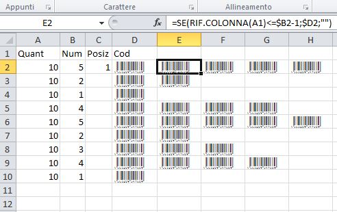

2016-11-01T09:44:23+00:00
Nell'ipotesi che il numero dei pezzi sia in colonna B e il codice a barre in D,
in E2: =SE(RIF.COLONNA(A1)<=$B2-1;$D2;"")
da trascinare a destra in abundantiam (oltre il numero del massimo di pezzi) e il tutto in basso.
