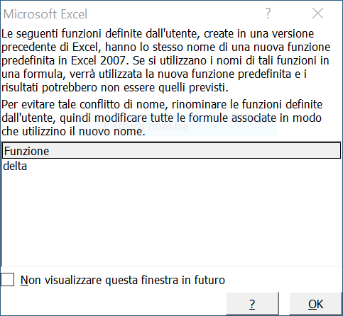

Buongiorno a tutti,
Sto cercando di utilizzare un vecchio foglio di calcolo (non fatto da me, naturalmente) ma quando lo apro compare questo messaggio
La macro "incriminata dovrebbe essere la seguente:
Sub delta()
' delta Macro
' Macro recorded 23/10/2008 by JJP
Dim P1 As Double, P2 As Double, K1 As Double, K2 As Double, delta As Double
P1 = Range("H3")
K1 = Range("H9")
Range("H3") = 1 + Range("H3")
P2 = Range("H3")
K2 = Range("H9")
delta = K2 - K1
Range("H14") = delta
Range("H3") = P1
End Sub
Potete aiutarmi? Grazie

    Il problema è dovuto al fatto che la macro utilizza il nome di una funzione intrinseca di Excel. In generale, al fine di evitare eventuali problemi e risultati imprevedibili, si dovrebbe sempre evitare di usare i nomi delle funzioni native o le parole riservate di VBA. Pertanto, prova a sostituire ol tuo codice con qualcosa del genere:
    Option Explicit
    Public Sub DDelta()
        Dim K1 As Double, K2 As Double
        Dim myDelta As Double
        With ActiveSheet
            P1 = .Range("H3").Value
            K1 = .Range("H9").Value
            With .Range("H3")
                .Value = .Value + 1
            End With
            P2 = .Range("H3").Value
            K2 = .Range("H9").Value
            myDelta = K2 - K1
            .Range("H14").Value = myDelta
            .Range("H3") = P1
        End With
    End Sub
