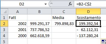

    Mah, se l'intento è quello di rilevare lo scostamento dalla media non sarebbe meglio calcolare la media e fare le differenze senza scomodare le funzioni statistiche?
    Per es. nel tuo caso, la media dei fatturati dei 3 anni (2000/2001/2002) è 799.898,83.
    Quindi lo scostamento dalla media dei fatturati è rispettivamente:
    O sbaglio?
