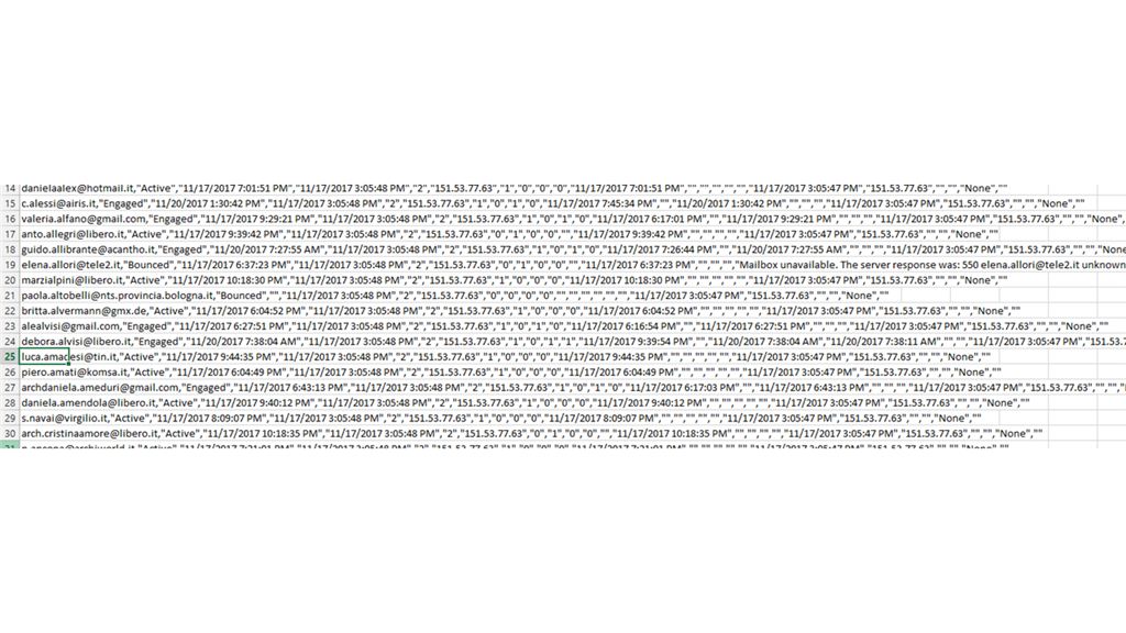

Salve.
E' possibile cancellare tutto il contenuto di un intervallo di celle, dalla "," virgola verso destra?
0 commenti Nessun commento
Anonimo
2018-01-11T11:35:16+00:00
Ciao Vito,
Certo. A mio modesto parere, il modo più semplice sarebbe di sfruttare lo strumento Testo in colonne, selezionando la virgola come separatore e estrando solo la prima colonna
