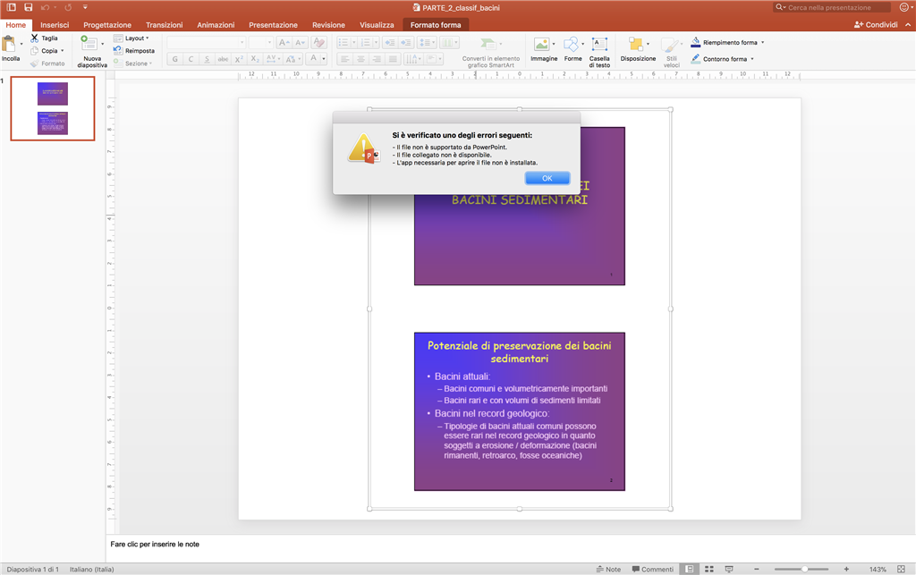

Buonasera,
il mio problema è relativo all'apertura di un file pdf celato in un file powerpoint. Facendo doppio clic nella dispositiva unica per altro del ppt mi da come messaggi di errore quelli presenti nella foto che allego. Il primo punto è relativo al fatto che un pdf non si può aprire con powerpoint, il secondo lo escludo perchè il file pdf all'interno c'è ed esiste (verifica fatta tramite windows di colleghi), a questo punto penso che ci siano dei problemi a me non noti riguardo l'estrazione del suddetto pdf che conta decine di slide dal ppt. Come controprova una volta fatto doppio clic, con un pc windows qualsiasi, sull'unica diapositiva presente parte subito l'estrazione del pdf completo.
Chiedo lumi e ringrazio anticipatamente.

    il fatto é che, come dice l'articoloche il mio college ti aveva fornito, non é possibile inserire in document PDF dentro un PPT in in MacBook, quindi non é nemmeno possibile aprirlo.
    Il tuo professore, per inserire il file in un PowerPoint, dovrebbe seguire le istruzioni di quel articolo perche tu sia in grado di aprirlo.

    allora il file ppt con il pdf al suo interno è stato creato dal mio professore. Il ppt incriminato consta di un’unica slide uno volta fatto il doppio clic su questa unica slide del ppt dovrebbe partire in automatico l’estrazione del pdf celato al suo interno.
    (premetto che è una pratica messa in atto dal professore in quanto sulla piattaforma online che usiamo non si possono caricare pdf che occupino più di un Mb quindi con questo falso ppt si evita questo problema)
    io apro il ppt con powerpoint per mac, mi appare la slide unica ci clicco sopra due volte e mi escono quelle scritte che vedi nella screenshot che ho allegato, senza premettermi di estrarre ciò che mi serve, questa procedura invece va a buon fine con qualsiasi pc windows

    questo file pdf inserito in un ppt hai detto che proviene da parti terze quindi non è stato creato da te.
    Da dove arriva la fonte.
    Prova a seguire questi passaggi per risolvere quando non puoi aprire file.
    posso chiedere inoltre i passaggi che svolgi. Inoltre come detto da Claudio anche se si tratta di una file pdf presente in una presentazione
    su Mac vale questo regola che non è possibile incorporare file PDF come nell'articola riporta.
    Bisogna recuperare il file di origine per capire come risolvere.
    Chi ha creato la presentazione ?

    ti ringazio per la precisa risposta, questo è uno dei problemi, ma in particolare la mia diffcioltà risiede nel fatto che non riesco ad aprire un file pdf inserito in un ppt creato da terzi tramite pc, non tanto nella creazione dello stesso.

    questo errore è dovuto al fatto che non è possibile incorporare file PDF in PowerPoint 2016 per Mac come puoi leggere in questo articolo.
    Per questo motivo ti invito ad inserire un link ad un file PDF nella tua presentazione seguendo i 4 passaggi riportati nella guida.
