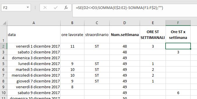

Ti avrei modificato la tabella, anziché i giorni della settimana ti ho calcolato il numero della settimana in quanto più agevole per i raggruppamenti settimanali.
in C2: =SE(B2>8;"ST";"")
in D2: =NUM.SETTIMANA(A2;1)
in E2: =SE(C2="ST";B2-8;"")
in F2: =SE(D2<>D3;SOMMA(E$2:E2)-SOMMA(F1:F$2);"")
tutte da trascinare in basso.
PS: non ho capito bene il discorso delle 40 e più ore. Penso che puoi ora affrontarlo da solo. Altrimenti chiedi.
