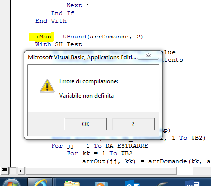

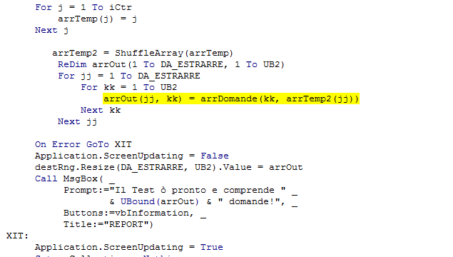

    Buongiorno a tutti, ciao Norman.
    Ho scaricato il tuo file messo a disposizione dell'amico By EF, ho intuito che la selezione del numero di domande avviene in base alla Materia (indicata dal nome del Foglio ) e non in una colonna come nel caso mio.
    Ho provato a lanciare la tua routine (dopo aver selezionato i fogli riportanti le materie ed ottengo questo messaggio di errore).
    Ho tolto Option Explicit e l'errore si presenta più avanti come da seguente  immagine :
    Comunque penso che il problema oltre alla variabile non dichiarata, sia la diversa impostazione della scelta delle materie che nel caso mio avviene in colonna J e non in base ai fogli di lavoro.
    Attendo con pazienza un tuo intervento, non so proprio come modificare il tuo codice per adattarlo alle mie esigenze, aiutami tu per favore.
    Ciao Nicola
