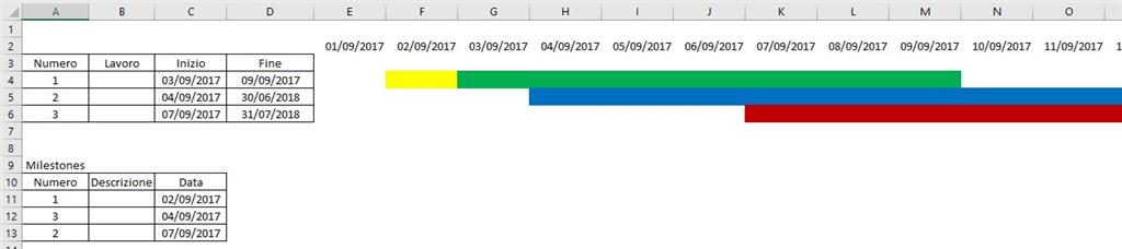

Salve a tutti,
Ho creato un documento Excel in cui vi è una tabella, con dei lavori da fare in colonna e i giorni dell'anno nella prima riga in alto.
Le righe corrispondenti ai lavori avranno alcune celle colorate in corrispondenza del tratto temporale in cui questi verranno svolti, utilizzando formule di formattazione condizionale, si formeranno delle barre da istogramma.
Ho creato una seconda tabella in cui inserisco il giorno di un determinato lavoro che mi interessa segnalare.
Il mio obbiettivo è fare in modo che questo giorno che io voglio segnalare mi venga automaticamente colorato nella prima tabella, sovrascrivendo il colore delle barre in quel giorno.
Qui in basso l'esempio che vi ho descritto.
Ho provato ad inserire questa regola di formattazione nell'intervallo dati dove sono presenti le barre colorate: =E($C11=E$2;$A4=$A11);
che dovrebbe fare il seguente controllo: deve verificare che la data scritta nella colonna C della seconda tabella corrisponda ad una data della riga dei giorni, contemporaneamente deve verificare che il numero identificativo del lavoro da svolgere sia lo stesso in tutte e due le tabelle. Se questa condizione è vera allora la casella trovata si colora. Nell'immagine sopra in particolare si sarebbe dovuta colorare la casella H5.
Purtroppo non funziona e non sto riuscendo a risolvere il problema. Qualcuno può aiutarmi?
Grazie infinite

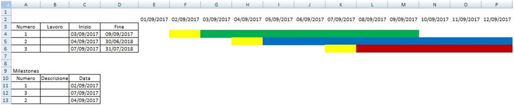

    Ciao Giovanni,
    Grazie del benvenuto e grazie per avermi risposto!
    Il file da te mandato funziona solo in caso io rispetti l'ordine crescente (o decrescente) della numerazione in entrambe le tabelle.
    Mi spiego meglio: se io nella tabella "Milestones" permutassi i numeri in ordine casuale allora non è detto che la formattazione rispecchi il mio volere, nel mio esempio infatti la numerazione partiva da 2 e non da 1 come nella tabella principale.
    Ho fatto uno screenshot del problema specifico in base al tuo file:
    Viene colorata solo la casella della prima riga perchè rispetta l'ordine di numerazione in entrambe le tabelle, mentre le altre no.

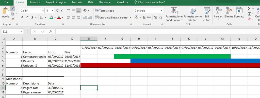

    Avevo letto male la domanda!
    Prova a sostituire la formula per la formatazione  condizionale con la seguente formula:
    =MATR.SOMMA.PRODOTTO((E$2=$C$11:$C$13)*($A4=$A$11:$A$13))
    Ho aggiornato il mio file di prova Giovanni20170918.xlsx

  3. Anonimo
    2017-09-18T08:36:27+00:00
    Ciao Norman,

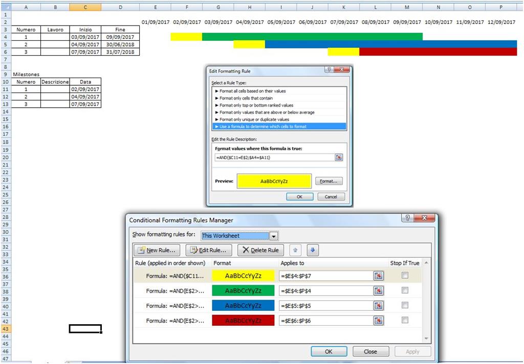

  4. Anonimo
    2017-09-17T23:55:22+00:00
    Ciao Giovanni,
    Benvenuto nella Community!
    Ho provato ad inserire questa regola di formattazione nell'intervallo dati dove sono presenti le barre colorate: =E($C11=E$2;$A4=$A11) ;
    A me la tua formula funziona purchè la nova regola sia imposta come la prima regola:
    Potresti scaricare il mio file di prova Giovanni20170918.xlsx
