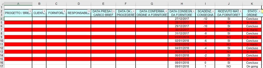

Buongiorno, ho necessità di evidenziare un'intera riga al posto della singola cella attraverso la formattazione condizionale. Ho guardato nella community che ci sono già stati thread a riguardo, ho provato a seguire le risposte date ma a me da problemi (ho Excel 2007).
La colonna K "stato ordine" è una formula:
=SE(LUNGHEZZA(J4)=0;"";SE(E(J4="NO";I4<0);"In ritardo";SE(E(J4="NO";I4>-1);"On going";SE(J4="SI";"Concluso"))))
Non vorrei che il fatto che non sia un semplice testo mi faccia sbagliare la formattazione! Come si può vedere, la formula per la formattazione è:
=$K4="in ritardo"
Quando questa condizione è vera mi dovrebbe evidenziare in rosso le righe - da colonna A a colonna K - in cui c'è una cella in colonna K con il testo "In ritardo", invece sembra evidenziarmi righe a caso!!
Il formato delle celle contenenti la formula per concluso/on going/in ritardo si mette automaticamente in "Data".
Cosa sbaglio?
Grazie!

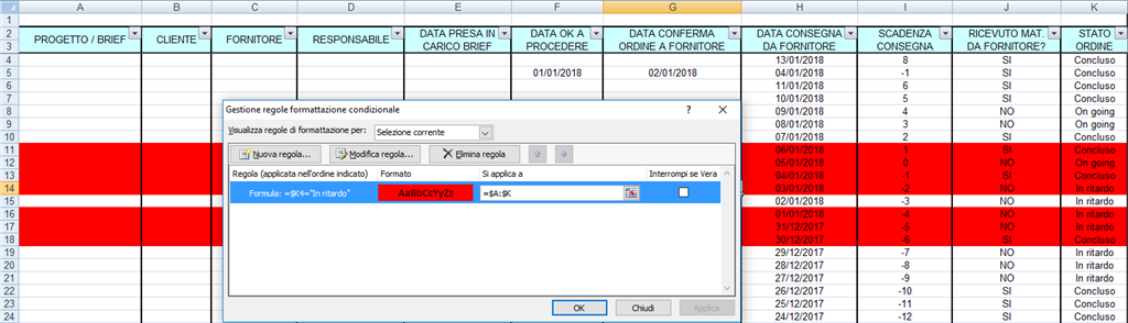

Applicando le seguenti regole di Formattazione condizionale:
formula: =$K4="In ritardo"   (come la tua)
applicata all'intervallo =$A$4:$K$1000
ottengo il seguente risultato:

  1. Anonimo
    2018-01-08T13:23:12+00:00
    Ciao!
    Ho scoperto l'arcano! Non so perchè, quando immettevo la formula =$K4 e schiacciavo OK, andavo a modificare l'intervallo su cui far applicare la condizione ($A$4:$K$1000) da solo mi cambiava la formula iniziale in =$K65518 e di conseguenza non faceva la cosa richiesta. Devo andare a modificare sempre la formula iniziale, per il momento mi va bene così!
    Grazie mille!
