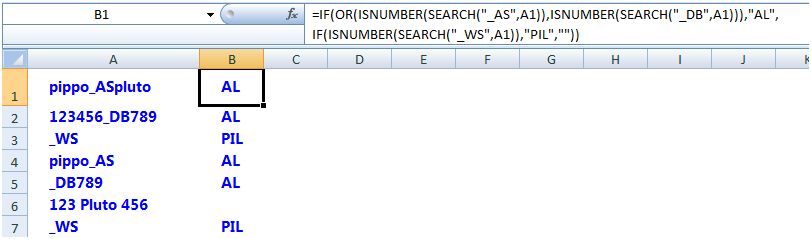

    Prova una formula del genere:
    =IF(OR(ISNUMBER(SEARCH("_AS",A1)),ISNUMBER(SEARCH("_DB",A1))),"AL",IF(ISNUMBER(SEARCH("_WS",A1)),"PIL",""))
    Oppure, per una versione italiana:
    =SE(O(VAL.NUMERO(RICERCA("_AS";A1));VAL.NUMERO(RICERCA("_DB";A1)));"AL";SE(VAL.NUMERO(RICERCA("_WS";A1));"PIL";""))
